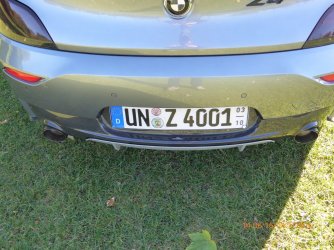

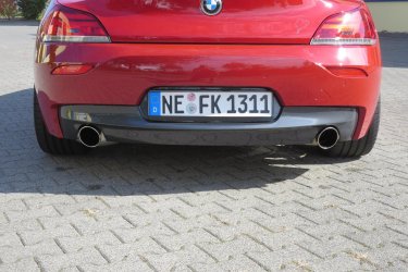

Da habe ich ja echt was angefangen damals .... Und F&F war so skeptisch, ob das auch wirklich gut aussehen würde
Nur so am Rande gefragt... am Sound ändert sich dadurch nichts oder klingt es minimal anders?
Ja und ja.*boah*, der Pott kommt warm ja locker 2cm weiter raus
P.S. Merlin, ist die AGA bis auf die Blenden "Serie"?
*boah*, der Pott kommt warm ja locker 2cm weiter raus![]()
Später haben sie mir erzählt, dass einige Kunden mit Bildern von meinem Z hier aus dem Forum kamen und sagten: So soll das bei mir auch aussehen.

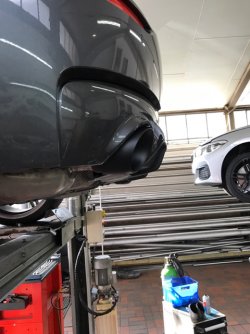

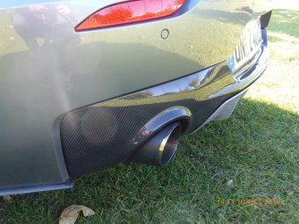

ich kann nur die Auspuffblenden von Millhouse Performance(N54 Forendealer empfehlen.Kosten pro Stk. € 80, sind mit Carbonblenden ummantelt und werden mit Schraubklemme befestigt und innen ggf. noch punktgeschweißt. Habe ich in 101mm montiert. Schürze hinten braucht nur am Rand ausgeclipst werden, dann die alten Blenden absägen und die neuen passend aufsetzen.
Fotos anbei.
