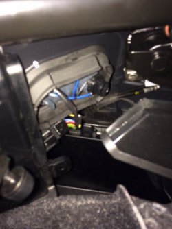

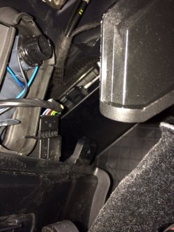

Hallo Jungs,
ich habe zwar leider nur einen 20i, aber der hat ja auch eine Klappe eingebaut. Da der Sound beim Starten immer recht schön klingt (das "schön" weicht dann schnell einem langweiligen nichts :O_oo:), dachte ich mir eben: zieh doch einfach mal diesen Stecker, vlt. bleibt es dann ....
Ich habe die Verkleidung gelöst (wie Anleitung Seite 1 beschrieben), aber bei meinem 20i (Facelift) ist da nichts. Guckt mal:
Hat jemand eine Lösung? Ich könnte ja wohl noch diesen Schlauch ziehen. Den habe ich aber auf den ersten Blick nicht richtig gesehen, bzw. weiß nicht, was ich da ziehen soll (gibt es da auch eine Anleitung? oder ist das zu einfach hehe).
Wo ich gerade dabei bin: Dieses recht schöne Grummeln nach dem Kaltstart des 20i, ist ja wie geschrieben recht schnell verflogen. Wenn ich dann nach ein paar Runden wieder starte, hört es sich sehr traurig an (man hört quasi nichts). Hat das wohl überhaupt mit der Klappe zu tun? Denn wenn ich schaue, bewegt die sich nicht. Oder wird die Drehzahl einfach beim Kaltstart deutlich anders eingestellt (um z.B. Wasser rauszublasen).
Danke!

Die Klappe gibts doch nur beim 35i und 35is
Nein, auch bei den 4 Zylindern, aber ich hatte ja auch einen 20i und das Stecker ziehen hat nach meinem Empfinden garnichts gebracht.
Das hilft dir zwar bei der Fage wo der Stecker jetzt ist nicht weiter, aber sehs mal so, ob du den Stecker ziehst oder nicht verändert nix.

Du kannst Ihm und uns aber trotzdem verraten wo denn dieser Stecker beim 4-Zylinder zu finden ist
Bist du dir sicher das du an der richtigen Stelle schaust ? Du bist da doch in der Nähe vom Rücklicht und unten sieht man das Ablagefach ?!
Ich habe Teil 6 abgenommen (du scheinbar Teil 5). Bei mir sitzt das Ventil ganz an der Aussenwand rechts (!) von Teil 6 gesehen (ziemlich tief unten).

Hier sieht man es sehr gut:
index.php
Teil 6 ist die Abdeckung von diesem senkrechten Gestell an dem Links der Haken sitzt.
Ja genau an der selben Stelle wie bei 35i und 35is. Und man kommt genau so hin. Spreizdübel an den beiden Kunststoffteile lösen, das eine Teil abnehmen und das andere mit etwas Gewalt nach vorne in Richtung Kofferraumrückwand schieben. Aber ein paar Seiten vorher gibts hier ja eine Anleitung mit Bildern. In diesem Sinne eine erfolgreiche Suche.
Grüße
Philipp
Die Anleitung von Seite 1 ist ja auch vom 3er. Beim Zetti sitzt der Stecker woanders. Ich stand damals vor demselben Problem wie du und hab deshalb extra nach Finden des Z4 Steckers Fotos davon eingestellt. OPC war ja schon so nett und hat dir mein Foto reinkopiert. :crown:
