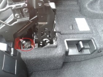

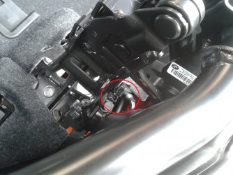

Um leichter den Stecker ab zu bekommen, vor dem Abziehen den Druckgenerator aus seiner Halterung lösen, dieser ist nur mittels Gummiflansch eingesteckt ... aufgrund vieler Fragen: der Metallbügel wird zusammen gedrückt zum Lösen, auf gar keinen Fall versuchen diesen raus zu ziehen!
Hier die Bilder, die euch die Suche nach der Steckverbindung abnehmen sollten:
Fragen beantworte ich sehr gerne, entweder hier oder per PN. Alle sonstigen (unnützen) Kommentare werde ich ignorieren!
