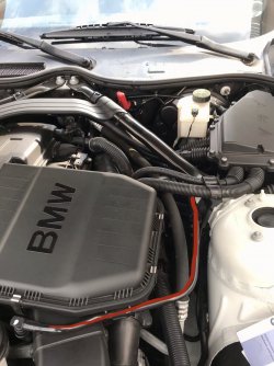

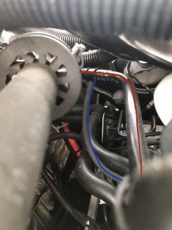

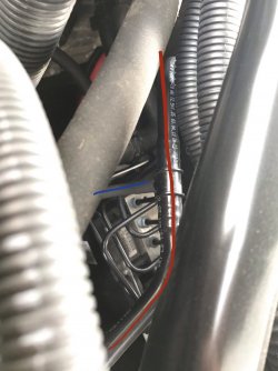

Edit: Benster hat es ja gerade schon beschrieben. Dann habe ich also richtig getippt. Seht meine Bilder dann als Veranschaulichung. 😄
Ich wĂŒrde auf den Blau markierten Schlauch tippen.
Folge dem dicken, glÀnzenden, Rot markierten Schlauch nach hinten. Von ihm zweigt der Blau markierte Schlauch ab.
Vielen Dank, dann werd ich dort mal auf die Suche gehen.
Danke fĂŒr die Bilder :)

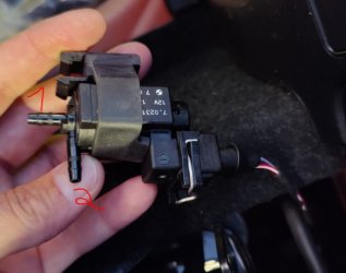

Hallo Leute,
habe nun endlich Unterdruck im Kofferraum, habe dazu ein TeilstĂŒck des Schlauches getauscht. Werde ich dann spĂ€ter noch ein paar Zeilen dazu schreiben, hoffentlich hilft es mal jemanden der ein Ă€hnliches Problem hat.
Aktuell hab ich nur das Thema das ich Depp beim abziehen der SchlÀuche am Ventil der Meinung war ich Merke mir wie rum sie drauf waren... tja war ein Irrglaube :D
Kann mir jemand sagen wo beim Ventil im Kofferraum welcher Schlauch hingehört?
Hab die beiden der einfachheit halber am Bild schon numeriert.
Gibt ja einmal einen Schlauch der von Vorne kommt (und eben den Unterdruck "mitbringt") und einen der weiterfĂŒhrt zur Klappe.
Vielen Dank!
LG

Sollte doch vollkommen egal sein da das Ventil entweder auf oder zu macht. Ist lediglich ein 2 Wege Ventil und daher egal wo welcher Schlauch rein oder raus geht.
Denk ich nicht, weil man bei eine Öffnung ohne Probleme "durchblasen" kann, bei der anderen ist quasi zu...
Evtl. steckt da noch eine RĂŒckschlagventil drin oder so...
Aber im Prinzip geb ich dir Recht...
