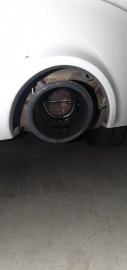

Moin, ich hänge mich hier mal dran. Habe meinen 35is erst ganz neu und festgestellt, dass er die Klappe im Sport+ Modus nicht automatisch öffnet. Der KFZler meines Vertrauens meinte, es kann sein dass die mal festbackt, wenn sie lange nicht geöffnet wird, und es der Unterdruck nicht mehr packt. Er hat sie manuell mit der Zange geöffnet... als ich das Auto vorhin erneut gestartet habe, war sie wieder zu... Sport+, hinten reingeguckt, bleibt zu... hat da jemand Rat!? Da rotzt jeder Mini mehr als mein Z4 gerade...:(

Festgegammelt
Da brauchst du einen neuen Auspuff ab Trennstelle. War bei meinem E89 auch so.ging zum Glück auf Kulanz.

Wenn ich mich recht erinnere war die Klappe im Stand immer zu oder hast Du das Bild während er Fahrt gemacht?
Es gab da auch Tipps, dass wenn man den Unterdruckschlauch abzieht und verschließt, die Klappe dauerhaft geöffnet bleibt. Ergo schließt die Klappe erst bei Unterdruck und wird durch die Feder aufgezogen. Das konnte man auch gut am Sound beim Motorstart hören, dass die Klappe erst wenige Augenblicke danach schloss.
Das schließt natürlich nicht aus, dass die Federkraft nicht mehr ausreicht um die Klappe zu öffnen.
@AirKlaus: Tatsächlich sagen die einen so, die anderen so - ich werde da nicht schlau draus. Wenn ich ihn anlasse, rotzt er kurz direkt beim Anlassen... das war's dann aber auch schon. Mit laufendem Motor in Sport+ bleibt die Klappe ebenfalls zu, was ja eigentlich nicht sein dürfte. Und auch beim Fahren in Sport+ ändert sich am Sound gar nichts. Ich hatte früher mal einen nagelneuen 35i, da war der Sound komplett anders. Klappe ging gestern nicht mal per Hand auf, mussten schon eine Zange nehmen. Was mich nur wundert: wir haben ihn mit der Zange egtl auf dauerhaft auf gestellt, aber zuhause war die Klappe dann wieder zu. Aber ich bin leider auch ziemlich sicher, dass die komplett festgebacken ist. Werde mein Glück erstmal mit viel Geduld, rumwackeln und WD40 probieren (auch da gehen ja die Meinungen auseinander, aber vllt. löst es sich ja etwas).
Das mit dem Unterdruckschlauch bzw. dem Stecker im Kofferraum ist mir bekannt, aber grundsätzlich hätte ich eben gerne eine ganz normal funktionierende Auspuffklappe, auch wenn ich kein Problem hätte, dauerhaft offen zu fahren... danke Dir anyway und nun Euch weiterhin viel Spaß mit dem G29, bevor ich hier alles fälschlicherweise zuspame.

Wenn Du ne GoPro über oder neben dem Auspuff montierst und mal eine Runde fährst, dann hörst Du wunderbar wann die Klappe auf und zugeht. Das ist auch drehzahlabhängig, es gibt die Regel „Bei Sport ist die Klappe immer auf“ einfach nicht. Das ist eine falsche Annahme. Beim G29 M40i ist die Klappe beim losfahren auf, egal ob Comfort oder Sport und geht dann ab dem 3. Gang direkt zu. Wieder auf geht die bei Comfort erst ab ca. 3800 rpm und in Sport ab ca. 2500 rpm. Ich weiß Du hast einen 35is, aber ich wollte nur beispielhaft sagen, dass das eben nicht nur 0 und 1 ist.
Wenn Du das Ding permanent auf haben möchtest, besorge Dir eine Peem ODB Klappensteuerung. Die ist Plug und Play und vollkommen stressfrei. Mit der Zange würde ich da einfach nicht rangehen.

Seine ist festgegammelt ,richtig lesen
Soso. Hast Du sie Dir angesehen?
Wenn er schreibt, dass er beim Anlassen kurz laut ist, dann bewegt sie sich auch. Um das aber festzustellen eben der Tipp mit der GoPro.
Ist das jetzt zu kompliziert für Dich?
Also... ich habe das Anlassen des Motors mal gefilmt. Er rotzt kurz auf, die Klappe ist und bleibt aber komplett geschlossen - die geht für keine Sekunde auch nur ansatzweise auf. Ich habe sie nun das zweite Mal mit der Zange geöffnet und mit WD40 geflutet, beim Abstellen des Autos war, ist und bleibt sie wieder komplett geschlossen. Auch mit der Hand, keine Chance, die Stange runterzuziehen, das geht nur mit Zange. Ich habe mich mal eingelesen, habe mir nun noch Caramba 609701 Ansaugsystem- und Drosselklappenreiniger und Kupferspray besorgt - ich werde weiterhin fluten und probieren, immer wieder mit der Zange auf und zu - auch mal versuchen, mit nem Schraubenzieher oder Drahtbürste Verkrustungen, Dreck & Ähnliches wegzukratzen - und wenn das nicht hilft, kommt der Schlauch ab, ne Madenschraube drauf und der Schlauch wieder dran - der Zirkus ist mir langsam zu blöd.
