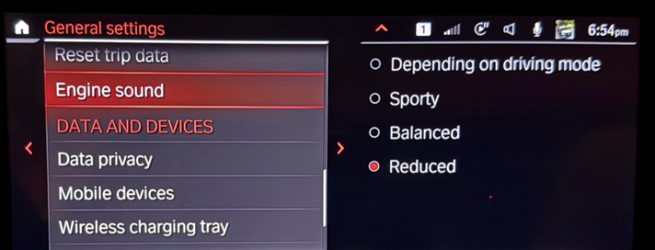

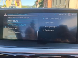

Ich habe mit BimmerCode folgendes programmiert:
1) Headunit auswählen
2) Expertenmodus starten
3) mit der Lupe nach "DISPLAY_MENU_CONFIGURATION_ENGINE_SOUND" suchen => auf enable setzen
4) mit der Lupe nach "DISPLAY_CONFIGURABILITY_ENGINE_SOUND" suchen => aktivieren
5) mit OK bestätigen und codieren – fertig
6) Aufgerufen wird die Funktion in den Einstellungen.
Damit lässt sich die Klappe steuern, leider springt nach jedem Neustart des Wagens die Einstellung zurück auf "Depending on driving mode".
Der Sound aus den Lautsprechern ist abgeschaltet und es hört sich auch so an, als käme der Sound vom Auspuff.
Ich weiss aber nicht, wie ich das Kontrollieren kann.

Na ja, wenn ich es richtig lese, muss nach jedem Neustart die Option neu gewählt werden!?!?
Vor allem steuert man damit nicht die Klappe, sondern lediglich den künstlich erzeugten Sound, der über die Lautsprecher kommt…. also das „Active Sound Design“ (ASD). Das habe habe ich über Bimmercode komplett deaktiviert, weil es sich einfach unnatürlich anhört.
Ein direktes Ansteuern der Klappe ist lt. der StVo verboten und nicht zulässig. Also wird es BMW niemals über ein Menü ermöglichen.
