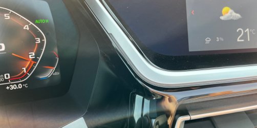

Aussentemeraturanzeige spinnt
Ganz ehrlich? Ich glaube nicht, dass ich das Problem gelöst bekomme: Bislang wissen wir nur definitiv, dass das Baujahr 2022 betroffen ist, 2019 und LCI sind nicht betroffen, was mit 2020 und 2021 ist weiß ich nicht. Bislang habe ich auch nur M40i wahrgenommen, was den Kreis der Betroffenen weiter einengt. BMW wird sich aufgrund der vermutlich sehr geringen Stückzahl, minus, denen, den es nicht aufgefallen ist, minus denen, den es egal ist, minus denen, die sich nicht beschweren, wohl kaum sonderlich ins Zeug legen das Problem zu beheben.
Eine Eigenbaulösung wird auch schwierig. Mit einer Abschirmung wird es wohl nichts, mein Verständnis ist: Früher saß der Sensor vorne, vor dem Zusatzkühler im Luftkanal, jetzt dahinter und bekommt die im Luftkanal vom Zusatzkühler angewärmte Luft zu messen. Im Kanal kann und sollte man nichts abschirmen. Also bliebe nur den Sensor wieder vor den Zusatzkühler zu bringen. Dazu gäbe es m.E. 2 Möglichkeiten:
1. Mit der Luftkanal/Sensor Kombi aus dem 2019 Model, falls das passt oder 2. den Sensor aus der derzeitigen Position im Kanal entfernen, die Öffnung verschließen, Anschlüsse verlängern und vorne wieder einsetzen.
Weder für 1. noch für 2. werde ich hier eine BMW Werkstatt finden, die das auch nur annähernd in Erwägung ziehen würde, schon gar nicht als Garantie oder Kulanzleistung. Zudem würde evtl. auch die Gewährleistung beeinträchtigt.
Aber in diesem Zusammenhang würde mich auch noch interessieren, ob man beim LCI jetzt den Temperaturfühler wieder vorne sehen kann.

Die Luftführung im Bereich Zusatzkühler / Thermosensor ist auf den ersten Blick nicht logisch, weil der Sensorkanal und der Kanal für den Zusatzkühler miteinander verbunden sind.
Entweder hat sich da jemand richtig was bei gedacht, oder es ist von einem Idioten konstruiert worden. Das kann ich leider nicht beurteilen. :) :-)
Wenn BMW keine Lösung anbietet, werde ich die Position des Sensors verändern, den originalen Sensor würde ich an seiner Position belasssen.
Ein Kabel zur Verlängerung und einen zweiten Sensor habe ich schon gekauft, Kosten sind ca. 20.-€.
Wenn BMW nicht aus den Puschen kommt, mache ich den Umbau beim Räderwechsel in 2-3 Wochen, basta.
Falls die doch noch eine Lösung präsentieren, kann ich alles ohne Nebenwirkungen innerhalb von einer Stunde wieder zurückbauen.
Ich weiß, dass es hier Leute gibt, die das Thema belächeln, ich lege aber Wert darauf, dass die angezeigten Werte mit einer Toleranz von ±10% der Realität entsprechen.

Ich verstehe nicht, warum in einem Technikforum immer wieder Leute versuchen offensichtliche Mängel kleinzureden und die User, die das Thema technisch diskutieren als Trottel hinstellen.
Wenn BMW stolz darauf ist Funktionen anzubieten, die in Abhängigkeit von der Außentemperatur aktiviert werden, dann sollten die Eingangsinformation auch geeignet sein, diese Systeme mit entsprechendem Input zu beliefern.
Ein Teil der Funktionen sind für Sonnenscheinfahrer und Daueroffenfahrer nicht relevant, deswegen sind Ganzjahresnutzer aber keine Idioten.
Wofür habe ich eine Klimaautomatik die ich dann während der Fahrt ständig nachregeln muss weil die blöde Karre bei -1°C glaubt es wären draußen +11°C?
Was wir hier fordern ist nur eine Funktion nach dem aktuell gültigen Stand der Technik, nicht mehr und nicht weniger.

Ich bin ganz deiner Meinung, dass die Anzeige unbrauchbar ist und schreibe es in diesem Fred gerne zum dritten mal:
BMW hat diese Geschichte nicht drauf, besonders dann nicht wenn man mit einer Nachkommastelle sehr hohe Genauigkeit vorgaukelt. Mich interessieren nicht die Kandidaten oder Baujahre bei denen es funktioniert. Bei mir funktioniert es eben nicht. Ohne hier ein Fass aufzumachen aber selbst im E46 gibt es ähnliche Beobachtungen. Da hatte ich die Öltemperatur eines tagelang in der Garage parkenden Autos unter/über der der Umgebung.:) :-)
Daher ganz pragmatisch: Man kann sich weiter unnütz ärgern oder auf das temperaturabhängige Zuschalten der Klimaanlage und Sitzheizung verzichten und es so spielen, wie man es die Jahre zuvor gespielt hat: Taste an/aus.
