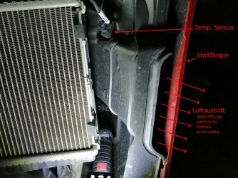

Also so richtig verstehe ich das rechte Bild nicht wirklich, bin aber mit dem Motorraum auch nicht so vertraut. Ist das rechte Bild mit dem Zusatzkühler um 90° gedreht? Links neben dem Kanal dürfte ja wohl nicht genügend Platz für den sein. :thumbsdown:
Das Bild ist nicht gedreht. Es ist der Blick aus dem rechten vorderen Radhaus in Richtung vorderer Stoßfänger bei abgenommenem Innenkotflügel.

Der Sensor war immer in Fahrtrichtung vorne rechts montiert.
Bei der "älteren" Ausführung sitzt der Sensor direkt in der Lufteintrittsöffnung und kann aufgrund seiner Position nicht so intensiv durch Sekundärwärme des rechten Zusatzkühlers beeinflusst werden.
Bei der "2022" er Ausführung sitzt der Sensor weiter nach innen versetzt in dem Luftkanal, der in das rechte Radhaus mündet. Die gesamte Wand des Luftkanals wird von dem Zusatzkühler aufgeheizt.
