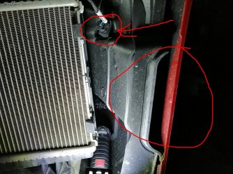

Hier sieht man evtl. den Halter für den Sensor? Grüne Markierung? Oder ist das zu weit hinten/außen?

Der Kanal in dem der Thermosensor sitzt, fehlt auf dem Bild. Man erkennt die Aussparung für den Kanal in der Radhausschale.
Interessant wäre der Stoßfänger rechts von innen, da kann man die Details sehen.
Hier sitzt der Kanal für die Temperaturmessung:

Alles klar. Da fehlt offenbar eine Abschirmung zum zusatzkühler!
Genauso sehe ich das auch. Gegenüber der "ersten Serie" wurde der Sensor weiter nach innen versetzt. Lustigerweise hat der Kanal, in dem der Sensor sitzt, im Bereich des vorderen Stoßfängers auch noch eine Verbindung zum Einbauraum des Zusatzkühlers. Ideen zur Verbesserung habe ich "in der Schublade liegen", aber die Lösung des Problems sollte vom Hersteller kommen.
