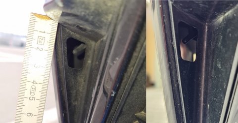

Update: Habe den Wagen jetzt wieder:
Angeblich wurde kein Teil getauscht, sondern "gebastelt" aber mit Freigabe von BMW (TSARA Fall).
@Makka: Wie genau war das bei Dir?
Bei der Heimfahrt (25km) schien es schon mal besser zu sein, doch die Temparatur war immer noch leicht (1-2 Grad) zu hoch.
Da man den Sensor jetzt ja anfassen kann, konnte ich bei Fahrtende feststellen, dass der Sensor sich tatsächlich ein wenig warm anfühlt.
Jetzt beobachte ich mal, wie es sich mit den Temperaturen in verschiedenen Fahrsituationen verhält. Werde berichten.

Wie gesagt, meine Händler har für die Operation eine Freigabe von BMW. Schick mir ne PN dann könnte ich den Kontakt vermitteln, wenn sich dein Händler sperrt.Das ist schon klar, aber bei mir werden zB 32 Grad bei "echten" 23 Grad angezeigt, was dazu führt, dass die Klima ständig auf Hochtouren läuft. Das ist doch das eigentliche Thema hier und nicht, dass es Abweichungen von albernen 1 oder 2 Grad gibt...
Hmm, das ist bei mir genau umgekehrt. Im Frühjahr, bei Außentemperaturen um die 10-15° war die Temperaturabweichung wesentlich deutlicher (so um die 10°) als letztens bei 30° (nur noch 5-6° Abweichung). Macht m.E. auch Sinn, weil die Differenz zwischen Außen- und Motortemperatur bei niedriger Außentemperatur größer ist und wir nach unserer Theorie ja mehr Motor- (Zusatzkühler-) Temperatur messen als tatsächliche Außenluft.Dazu passt, dass bei Außentemparaturen die höher sind (25 - 30 Grad) der Effekt der stärkeren Abweichungen bereits bei ruhiger Fahrt auftreten kann (Beobachtungen von früher).
Ich meinte nucht das die abweichungen höher sind, sondern das sie früher auftreten, weil der Zusatzkühler eher anspringt.Hmm, das ist bei mir genau umgekehrt. Im Frühjahr, bei Außentemperaturen um die 10-15° war die Temperaturabweichung wesentlich deutlicher (so um die 10°) als letztens bei 30° (nur noch 5-6° Abweichung). Macht m.E. auch Sinn, weil die Differenz zwischen Außen- und Motortemperatur bei niedriger Außentemperatur größer ist und wir nach unserer Theorie ja mehr Motor- (Zusatzkühler-) Temperatur messen als tatsächliche Außenluft.
Meine Werkstatt hatte zwischenzeitlich auch Kontakt zu BMW und die Freigabe den Sensor zu versetzen. Allerdings ohne spezifische Angabe von wo nach wo und wie versetzt werden soll.
