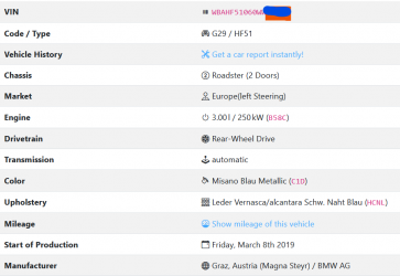

Der M40i ist von 03/2019.
Die Außentemperatur wird unter allen Bedingungen korrekt angezeigt.
Die Öffnung ist auf der Beifahrerseite. Auf der Fahrerseite ist das komplett zu.

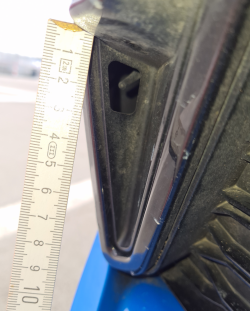

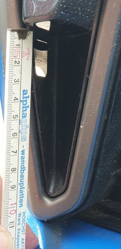

Absolut spannend. Bei meinem (M40i, EZ 06/2022) kann man durch das Loch sogar durch den Kotflügel gucken:
Nicht irritieren lassen, oberhalb des Zollstocks ist eine Spiegelung. Allerdings sieht die Öffnung meiner Meinung nach nicht kleiner aus als bei Z42019 :thumbsdown:

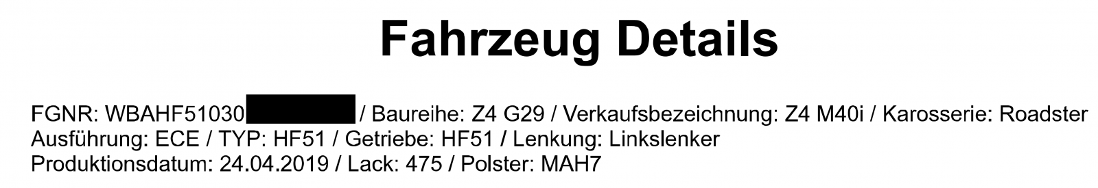

Die EZ sagt wenig aus. Da wäre das Produktionsdatum wichtiger. Abfrage Produktionsdatum z.B. hier:

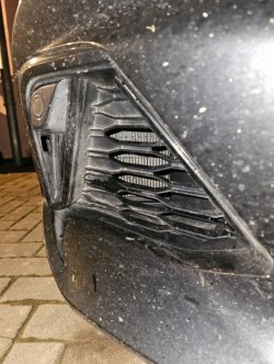

Unserer hat beidseitig die Öffnungen, ohne erkennbare Ausschnitte, geschweige denn einen Fühler.

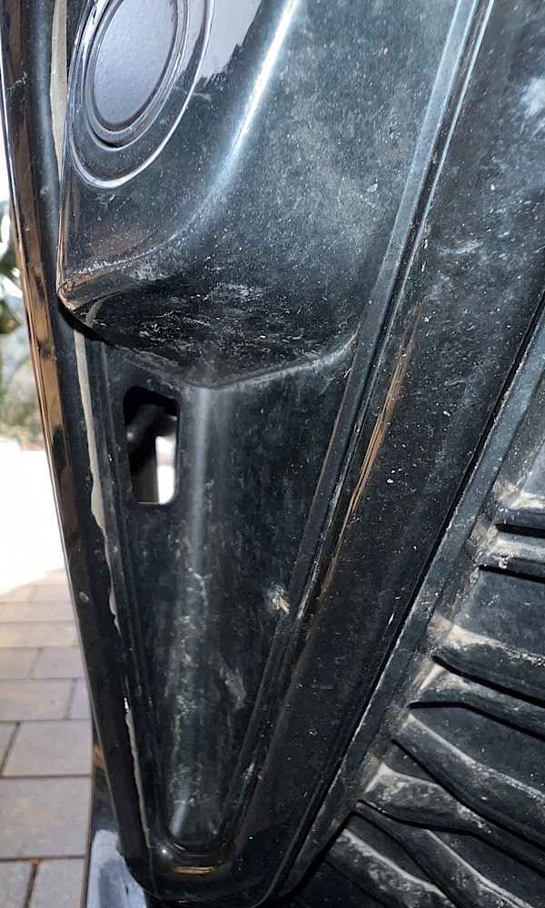

Foto Beifahrerseite. Der Sensor steht nicht über und ist ziemlich weit außen Richtung Kotflügel.

1677325518500-png.581936
Vielen Dank für das aussagekräftige Bild!
Hier kann man sogar den Sensor sehen, das ist bei meinem M40i mit Produktionsdatum 06/2022 nicht der Fall.
Der Sensor sitzt weiter innen. Das ist der Fehler.
Wenn BMW das Problem nicht löst, positioniere ich den Sensor auch so, dann sollte zumindest während der Fahrt eine halbwegs aussagefähige Anzeige erreichbar sein.

Wenn du unser Bild anschaust ist der Sensor anders positioniert, funktioniert aber einwandfrei
Das klingt mal wirklich nach einem Ansatz, die Frage ist nur, wie kann man die Sensor anders positionieren?
Sehr spannend, bei meinem - siehe oben - ist in der Öffnung nichts zu sehen. Da ist der Sensor wohl "weiter innen" platziert?
Habe jetzt nochmal genau nachgesehen, der sensor ist doch zu sehen, er sitzt ein wenig weiter hinten. Vermutlich wird er im vergleich zu älteren modellen nicht mehr optimal angeströmt, so das die wärmestrahlung vom zusatzkühler sich stärker auswirkt. Vielleicht würde schon ein kleines plastikteil als "windleitblech" reichen, um das problem zu beheben.
