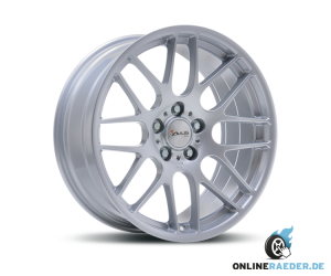

ich überlege mir diese Felge für meine Z4 Cabrio zu kaufen:
Avus- Racing AC-MB4,
Vorne: 8,5x19 ET35
Hinten: 9,5x19 ET45 oder ET37
Bereifung:
Vorne: 225/35 ZR19 88Y Hankook Ventus S1
Hinten: 255/30 ZR19 91Y Hankook Ventus S1
Ich fahre den Z4 derzeit mit Eibach Federn
Passt das ohne Umbauten an Radhaus, Kotflügel o.ä. ? Hat jemand Erfahrungen oder Empfehlungen ?

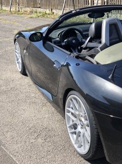

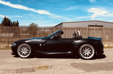

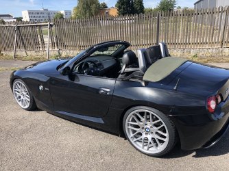

Ich fahre 8,5x19“ ET 35 und 9,5x19“ ET40 mit B12 (B8 mit Eibach Federn)
Das ganze mit 225/35 19“ und 255/30 19“ (Conti SC6)
Wurde ohne Umbaumaßnahmen von der Dekra HH eingetragen.
Aber um mal auf deine Frage konkret zu antworten.
Ja, passt in deiner Kombi beim 3.0i an der VA und HA.
Wie Jack Blues schon schrieb, FL 2,5si und 3.0si an der HA eher ET 45, da die Spur breiter ist als bei den VFL-Modellen...
Meiner FL 2,5si mit 9,5x19 ET 45 und 255/30 19 Conti SC6...

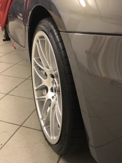

Passt alles ohne Probleme, da ist ausreichend Platz. Nach meiner Einschätzung sollte das auch mit sehr breit bauenden Michelin passen...
