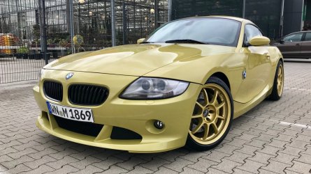

Kannst Du mal Fotos einstellen, bei der man Dein Fahrzeug komplett von der Seite sieht ? Danke
Im Moment habe ich nur welche während des Winterschlafs und vor dem Einbau der Eibach-Koni-Kombi, bessere reiche ich im April gerne nach...

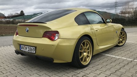

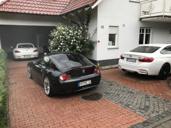

Das ist 8,5 x 18 et 35 und 9,5 x 18 et 35 mit Michelin 225 / 255, da schleift nix... 😎
(Die Felgenfarbe bitte ignorieren, die waren testweise montiert und sind jetzt beim Aufbereiter)
368134
368133
