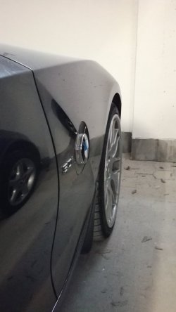

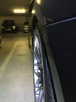

hast du auch ein Foto von schräg hinten und schräg vorne. Würde gerne mal sehen, wie deine Räder im Radkasten stehen.
Etwas unfair hinten - die Radläufe sind gezogen und gebördelt. Dia waren auch schliesslich 20" mit 285ern drauf... Vorne ist alles original.

Danke für die Fotos!
So sieht es bei deinem Auto dann doch passend aus. Was für einen Sturz hast du auf der Hinterachse?
Was ich in deinem ersten Post aber, bitte entschuldige das Wort, "unfair" finde ist, dass du mit keinem Wort erwähnt hast, dass deine Kotflügel gezogen und gebördelt sind. Du hast dein Auto somit stark verändert und kannst diese Räder doch keinem anderen empfehlen, ohne auf deine Veränderungen hinzuweisen. Verstehe dich da ehrlich gesagt nicht!

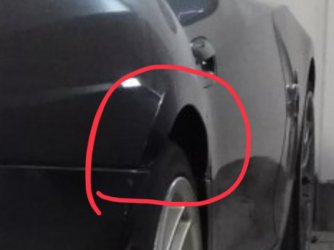

So sieht es auf meiner Hinterachse aus:

Da hast Du natürlich Recht, ich hätte das bördeln erwähnen sollen, sorry. Da entsteht der Eindruck, dass eine Avus-Felge immer passt. Das stimmt jedoch nicht.
Ich wollte auch niemandem eine Empfehlung abgeben, schon gar nicht, wenn man einen 3.0si fährt. Mir war nicht bewusst eine Empfehlung abgegeben zu haben, ich wollte nur ein Bild von meinem Z4 mit Avus-Felgen posten.
