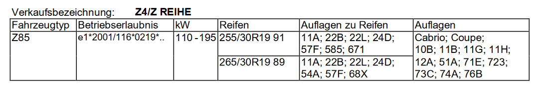

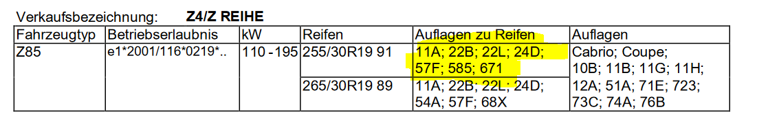

Aber vorsicht! Et37 passen bei einem VFL nicht und man muss, laut Gutachten diese hässlichen Kotflügel-AbdeckDinger montieren (Hat bei mir auch der TÜV bemängelt)

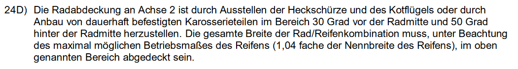

Ich poste nur mal die relevanten Abschnitte aus dem Gutachten:
Besonderst zu beachten ist hier Abschnitt 24D:

Das ist aber auch nur dann zu erledigen, wenn der Reifen in dem besagten Bereich nicht genügend abgedeckt ist. So steht es in dem Gutachten für die 8,5 ET35 unter 24J ja auch drin.
Warum sollte das nicht passen? Passt locker, fahre HA 9,5x19 ET40 mit 10er Platte, somit ET30 und passt immer noch!
Was im Gutachten steht ist erstmal unrelevant, wenn genügend Platz vorhanden ist, muss auch nichts bearbeitet werden.
So siehts nämlich aus.
Deshalb wird es ja durch einen Gutachter kontrolliert.
Alles kann, nix muss 😉
