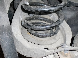

Hat ihr eine gute Idee wie ich die noch intakte Feder markieren kann. Möchte nach der Reparatur schauen, ob die tatsächlich mitausgetauscht wurde.
... Ich habe trotzdem den Auftrag für zwei neue Originalfedern gegeben.
Diese wurden heute eingebaut - die Rechnung ca. 310,-- Euro - mal sehen, wie lange nun die neuen Federn halten...
