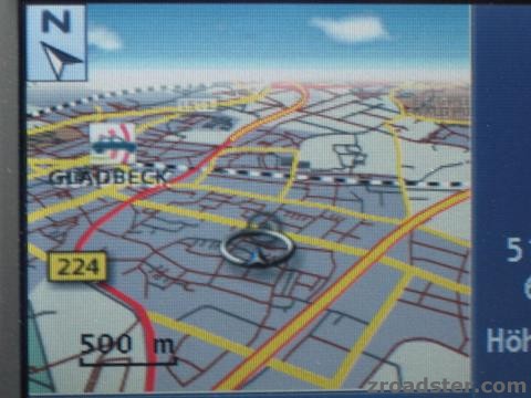

Hallo
hier jetzt mal ein Bild davon.

So ich hoffe mal das man jetzt auch das Bild sehen kann.
