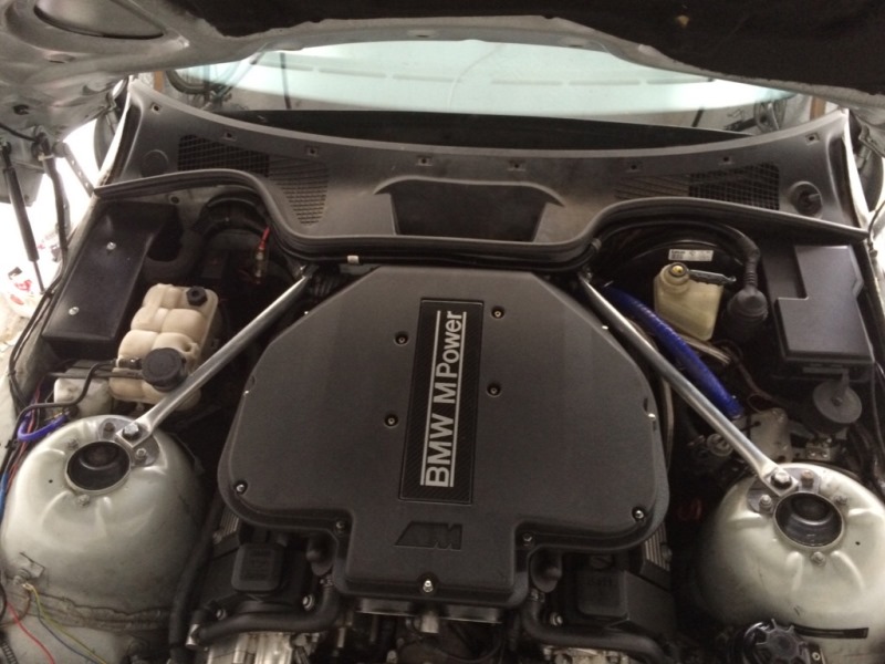

Die E39 Motorabdeckung baut sehr sehr hoch, wenn man die weglässt, dann wird auch eine "normale" Domstrebe passen;) Beim S62 ist es natürlich knapper:D
