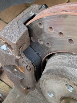

Ich habe viel Erfahrung mit den Bremsen am e46 und Z4 sammeln können.
Mit sehr vielen Varianten: Serien Z4 3.0i Bremse mit 300mm, 3.0Si/e46 330i mit Compound, Brembo, ATE Scheiben, Stahlflex etc.
Angefangen vom Alltag über Pässe und Rennstrecken ala HHR usw.
Frische Bremsflüssigkeit (z.B. Motul RBF 600/660/700), gute Beläge(Ferodo DS2500, Pagid RSL29, Endless ME22 usw.) und Belüftung bringen mehr wie eine größere Bremse mit Serienbelägen ohne Belüftung.
Die Scheibe ist zweitrangig. Eine billige Scheibe bremst mit guten Belägen viel besser wie eine teure Scheibe und schlechten Belägen. Gute Beläge sorgen auch dafür, dass die Scheibe nicht schlägt, weil die Beläge an der Scheibe nicht anbacken, wenn man in den Regelbereich vom ABS reinbremst.
Habe mit Compound Scheiben sehr gute Erfahrungen gemacht: kein Schlagen und Vibrieren trotz max. Beanspruchung auf dem HHR.
Einfach gelochte Scheiben bringen gar nichts, sie sorgen eher dafür dass es schneller Risse gibt zwischen den Bohrungen.
Von der Preis/Leistung ist die 4-Kolben Brembo Anlage aus dem M140/240i mit der 345mm CSL Bremsscheibe die beste Lösung was "Ausdauer" angeht, leider nicht ohne weiteres Eintragbar.
Passt dafür Plug & Play ohne Adapter etc.
Bei der 6 Kolben PB muss man weitere 500€ in die Silikondichtungen und Edelstahlkolben investieren, damit diese auf den GP Strecken nicht jedes mal wegschmoren.
Die 3.0Si Bremse hält bei mir mit Compound Scheiben und Ferodo DS1.11 Belägen 15min Stints auf dem HHR durch, ohne dass die Bremswege länger werden.
Serienbeläge pulverisieren sich nach 15min von neu auf Metall zu Metall und ab der 3en Runde wird das Pedal sehr weich. Mir hat es auch mal den Belag von der Trägerplatte weggerissen.
Da war das Pedal kurz mal ganz weg :eek: :o
Wenn das Pedal weich wird, würde ich als erstes mal die Bremsflüssigkeit wechseln und die Bremse ordentlich entlüften 8-)
Dann sowas wie Ferodo DS2500 rein und schon bremst es sich viel besser.

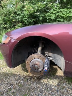

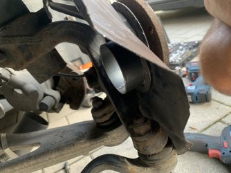

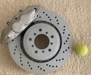

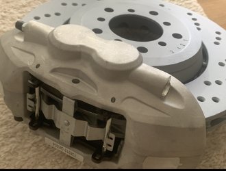

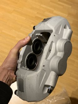

Genau, das passt an den e85/86/46-AG mit der M3 325mm und der 345mm CSL Scheibe, beim Z4M bin ich mir nicht sicher.
Theoretisch kann man sogar die Compound Scheibe fahren, aber sie ist nur 25mm dick und der Sattel ist ursprünglich auf 30mm Scheibe ausgelegt. Das kann gefährlich werden wegen Verkanten der Kolben, wenn sie zu weit rausgehen. Evtl. 2mm Titan Bleche unter die Beläge, dann passt es wieder. Dann kriegen die Kolben noch weniger Hitze ab. Die Beläge sind ja über die Stifte geführt.
Der Sattel ist übrigens vom Aufbau exakt gleich zu 4-Kolben M2/M3/M4(Fxx) Bremssattel, nur sind die Anschraubpunkte bei den M-Modellen weiter Weg weil sie größere Scheibe fahren: 370/380mm.
Auf den Z4M müsste der Sattel der M-(Fxx)-Modelle von den Abständen eigentlich besser passen. Ich kenne einige e46 M3 Umbauten auf die M Fxx Bremse mit 380mm vorne.

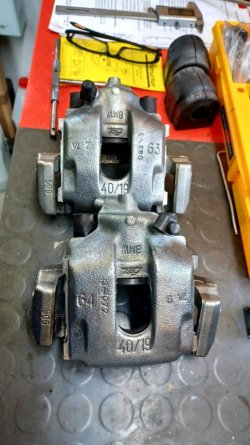

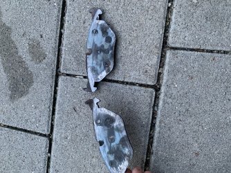

Unten noch der Vergleich Bremsbelag vom 4-Kolben Sattel zum Belag von der HA.
An der HA fahre ich eine billige, ungelochte Scheibe von Brembo mit DS1.11. Alles top 👌

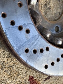

Scheiben sind zweitrangig, kannst die Originalen, die billigen Brembo oder ATE Scheiben nehmen. Gute Beläge, die nicht anbacken und keine Hotspots bilden sind da wichtiger.
Meistens schlägt die Scheibe, wenn man auf der BAB vor einem Stau eine Vollbremsung macht und dann im Stau auf der Bremse bleibt. Hier immer entweder Bremse abkühlen wenn es geht oder wenn man stehen MUSS, dann Handbremse verwenden.
