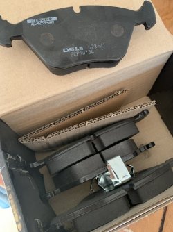

Der M3/M4 Belag (FCP4611W) kostet übrigens weniger als der Si (FCP1073W) Belag.

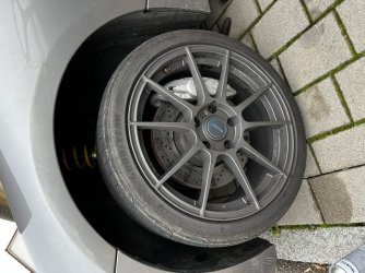

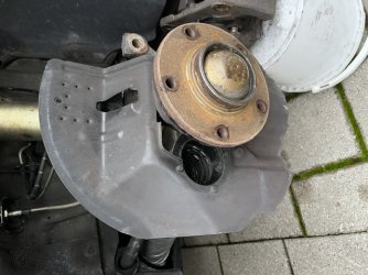

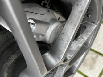

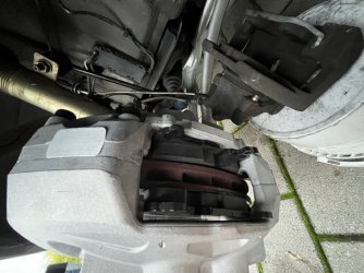

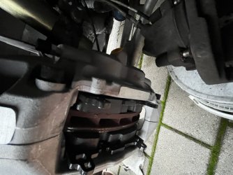

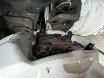

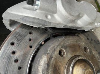

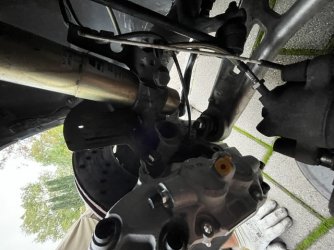

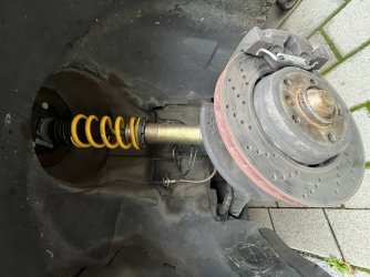

Habe heute beim Umbau auf die Winterreifen die Sättel vom F-Modell draufgeschraubt.
Ankerblech passt, muss nichts angepasst werden. Bremsleitung scheint auch lang genug zu sein. Bremsscheibe ist 325x25mm.
Beläge muss man an die Bremsfläche anpassen.
Autec mit ET35 passen gerade so, ET40 würde nicht mehr passen.

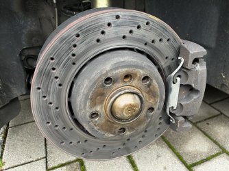

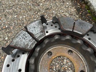

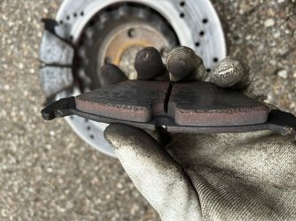

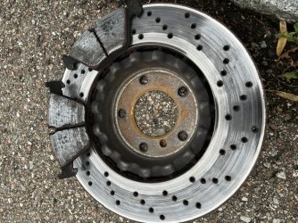

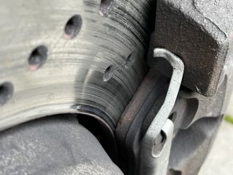

Hier noch paar Bilder von den Compound Scheiben nach über 50 Runden HHR und 6 Runden NOS + viele Passfahrten sehr flott gefahren.
Beläge DS1.11 sind deutlich härter als DS2500 und funktionieren auf der NOS absolut ohne Fading. Vorteil der DS1.11 ist auch dass trotz ABS die Beläge nicht an die Scheibe anbacken. Danach läuft alles rund ohne Schlagen oder sonstiges. Ein Riesen Nachteil der DS 1.11, das Quitschen ist wirklich extrem laut, vor allem je langsamer man wird.

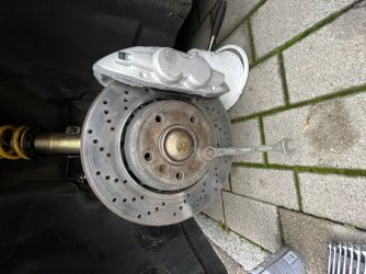

Das ist mal ein wirkliches Upgrade zur Serien Bremse, bin sehr gespannt wie die erste Fahrt wird. Aber Platz ist da wirklich sehr wenig :geek:
@BOBAH lässt du die Sättel drauf?

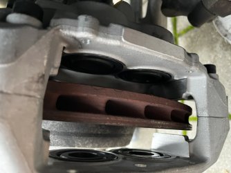

Sieht aus als ob die Kolben recht außermittig des Reibrings säßen oder täuscht das aufgrund des Kamerawinkels?
Was genau machst du an den Belägen?
An eine Eintragung ist gar nicht zu denken oder?
Ich habe die Sättel nur zum Testen der Freigängigkeit der Felgen drangeschraubt.
Der Sattel ist ja ursprünglich für 340mm Scheibe ausgelegt, daher bei 325mm Scheibe sind die Kolben nicht genau mittig, da hast du Recht.
Deswegen habe ich mich für die 345mm CSL Scheibe entschieden.
Belag wird unten einfach abgetragen, damit es zum Reibring passt.
Winterreifen mit 17“ und ET40 passen nicht mehr über den Sattel.
TÜV könnte schwierig werden.
