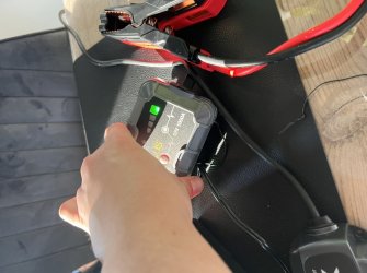

Dazu direkt einen Booster bestellt… sonst hat man nur Schweißperlen auf der Stirn, sobald man erneut starten muss und unterwegs ist 😆

Icb hatte mal einen billigen "made in China" booster (auf Amazon mit 4+ Sterne Erfahrungsberichten) mit dem ich aber meinen alten z4 nicht starten konnte, also habe ich mir was "fettes" gekauft, bevor ich beim starten wegen Unterspannung ein Steuergerät in die Wüste schicke.
Ich hab das Dino Kraftpaket, sehr klein, hauptsächlich fürs Mopped gekauft:
Hat aber bis zur neuen Batterie beim Z4 den auch schon sehr erfolgreich zigmal gestartet, auch bei Minusgraden und bei fast leerer Batterie nach 4monatiger Standzeit

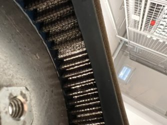

Weil ich das alles schwachsinnig finde.
Die filtern ebenfalls schlecht. Sogar schlechter als die K&N Filter.
Ich habe den Luftfilterkasten ja erst vor gut 400km komplett unter der Dusche gereinigt.
Als ich gestern den neuen Luftfilter eingebaut habe, war ich erstaunt wie viel Sandkörnchen da drin sind.
Die kommen durch den Papuerluftfilter NICHT durch.
Aber durch die anderen sieht das schon anders aus. Egal ob Gewebe oder sonst was… Selbst die sehr eng gewebten Eventuri Trichter müsst ihr mal ins Licht halten… da sind überall Stellen, und ein kleines Sandkorn locker durch geht.
Zudem der kaum spürbare Effekt. Wenn überhaupt…. Pipercross hat hier sogar eine geringere Leistung erzielt:
Hier mal ein Beispiel eines Harley Screamin Eagle Luftfilters (wie bei K&N und co.)

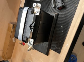

Jetzt heißt es, eine vernünftige Grundplatte zu bauen. Bisher ist die nur provisorisch befestigt worden. Bei 2,2kg auch kein Problem.
Dennoch soll das vernünftig werden.
Der Booster bleibt dennoch dabei ;). C02D2F2B-9B76-4DDB-9903-4977AA74C1C1.jpeg42064E8B-0089-4A74-B0D1-341F81E77553.jpeg10272545-01B4-4A78-9B6E-9F601B1B8086.jpeg4793536B-306E-41E5-97E0-F4D4B605008A.jpeg94243552-DF6D-4544-8755-CD59E1419071.jpeg3AFFD0E5-F672-4E2C-BA26-4FFDDC7FDA1D.jpeg85B21CC8-E06E-4FE0-9223-4D59CAE2C66D.jpegC5C2B178-4953-42DB-8BB2-94705172C4AC.jpeg

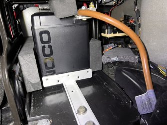

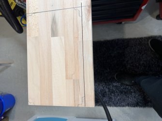

Heute habe ich eine vernünftige Batterieplatte gefertigt. Und zwar aus 18mm geleimter Bucheplatte.
Man muss bedenken: Die Batterie wiegt nur 2kg… das muss nichts halten…. Zwei Milchpackungen liegen ja auch nur lose im Kofferraum.
Eine Aluplatte wäre besser,… aber die hatte ich nicht und Fräsmaschine etc habe ich auch nicht hier.
Hat ewig gedauert, da meiner Oberfräse der Abstandshalter fehlte… wo auch immer das Teil sein mag…

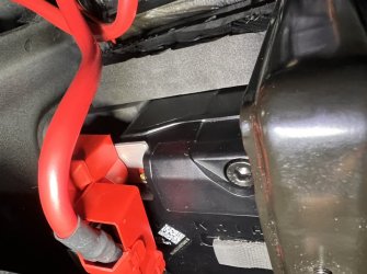

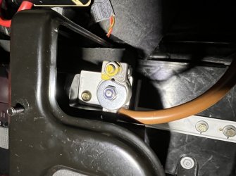

Alu auf Messing ist nicht optimal wegen elektrochemischen Spannungsreihe. Aber beobachte es einfach mal. Kann sein, dass du vor allem bei Feuchtigkeit Korrosion an den Kontaktstellen bekommst.
Und ich würde an der Schraube zur Aluschiene, evtl. eine Unterlegscheibe und Federring noch verwenden. Federring fängt die Ausdehnzyklen ab, die durch Erwärmung bei Stromfluss entstehen.
Würde da nicht Polfett reichen? Oder meinste Elektrochemische Korrosion?
Federringe kommen… hatte nur keine mehr da.
Danke überigens für die Tipps
Gerne :t
Polfett sollte ja nicht an die Kontaktstellen. Außen ist OK.
Ich würde es einfach beobachten. Vllt. vor dem Winter einfach mal die Aluschiene abschrauben und gucken ob keine Korrosion an den Kontaktflächen da ist.
Und Vorsicht beim Anziehen, das Innengewinde aus Messing verträgt nicht so viel Drehmoment. Messing entspricht ca. Festigkeitsklasse 4.8.
Wenn das M6 Gewinde ist, würde ich mit 4-5Nm anziehen.

Habe alles nochmal angepasst. Wollte ja eh neue Schrauben verwenden, welche ich heute besorgt habe.
Habe außerdem verzinkte Unterlegscheiben genutzt. Ob es hilft keine Ahnung… aber ich schaue mal.
Nun ist das Alu nicht mehr im direkten Kontakt mit den Messingpolen der Batterie und auch nicht mit den Polenadaptern (ebenfalls Messing… sondern eben über verzinkte neue Schrauben, Scheiben und Federscheiben.
Hast du zwischen der Aluschiene und Messingkontakten der Batterie verzinkte Stahlscheiben eingesetzt?? 😳
Stahl ist ganz schlechter Leiter, somit erhöht sich der Übergangswiderstand an der Kontaktfläche deutlich!
Kontaktfläche Batterieanschluss immer direkt zum Kabelschuh oder in deinem Fall Aluschiene. Danach Unterlegscheibe drauf, dann Federring, dann Schraube/Mutter.
Bei Messing dezent Anziehen, da Kupferlegierung weniger Zugfestigkeit hat.
So ist korrekt:
Hochstromanbindung
Lass so wie es zuvor war und wenn alles fest ist, einen Spritzerl Kontaktspray drauf, dann ist das gegen Feuchtigkeit einigermaßen geschützt.
So ist korrekt:
Hochstromanbindung
Erledigt. Habe es nochmal verändert. Danke dir:)

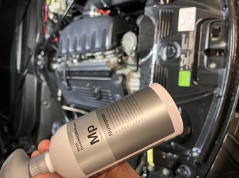

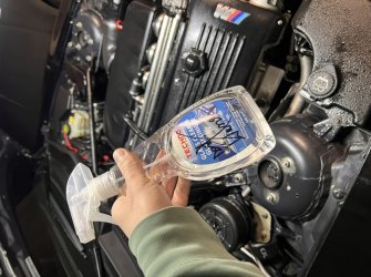

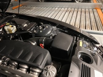

Gestern Abend habe ich mal das tolle KochChemie Motorplast (konservierter mit Daimlerfreigabe und bis 240 oder 270 grad haltbar) getestet…
Der Motorraum war zugegeben eh schon immer sehr sauber gehalten von mir.
Aber das Zeug ist Hammer…
1. Habe es vorher nochmal leicht gereinigt…
2. dann mit DESTILLIERTEM Wasser leicht angenebelt.
3. direkt danach das Motorplast überall versprüht… Schläuche, Dome, Bremskraftverstärker, Motor selbst usw.
Bei Schritt 2 und 3 habe ich die Kabel bewusst nur ganz leicht angenebelt.
Dann über Nacht einziehen lassen…. OHNE. Lappen etc. Einfach darauflassen.
Ergebnis ist der Hammer. Und es soll sogar das Alu etc. etwas schützen.
EDIT: Wer sich fragt, warum so ein Schmodder um die Schrauben/Muttern der Domlager und einige weitere ist: Das ist Permafilm ;) Ich konserviere fast alles. Kann Permafilm übrigens sehr für Flächen empfehlen! Für Hohlräume nicht... aber für Fläche im Außenbereich... 1A.... Super Standfest.
