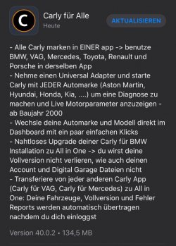

Hmm, habe unter Android die App gestartet, kein Update-Hinweis.
Dann in den AppStore, da hätte ich nur was Neues installieren können.
Korrektur:
Im Android-AppStore kann lediglich ich eine App manuell auswählen und neu installieren. Ein "Update".o.ä. wurde mir nicht angezeigt.
Ich hatte Carly jetzt eine Zeit lang nicht installiert.
Gestern auf neuem Smartphone alles wieder eingerichtet und aktiviert und dann die Überraschung :eek: :o
Kabelverbindung gibt es nicht mehr???
Weis jemand was?
Betriebssystem ist Android 9.
Hast du mal versucht die "Experten"-Option zu aktivieren? Hab die ganz neue Version noch nicht ausprobiert aber bei den letzten konnte man dann in den Einstellungen die Kabelverbindung wieder aktivieren.
Bei mir kam unter IOS sofort die Meldung "Neuen Adapter kaufen?".
Ich vermute hier einfach wieder mal Abzocke. Das ging ja schon los, dass neue User jedes Jahr einen Obolus abdrücken müssen. Die alten User mussten dies ja nicht tun, da blieb es beim einmaligen Kaufpreis.
Nun möchte man natürlich wieder Geld kreieren, indem man neue Hardware, auch an alte Kunden verkaufen kann :(
