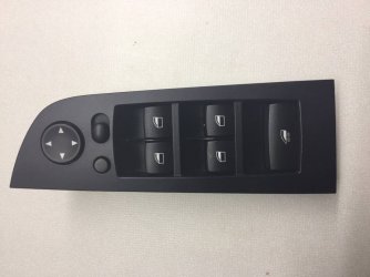

Falls in Deinem Zett die Anklapp-Funktion der Spiegel gar nicht vorhanden ist - erkennbar an dem linken Knöpfchen in der Bedieneinheit..... und "Spiegel anklappen und neigen" freizuschalten. Das alleine war mir die Investition wert.
Spiegel neigen, Spiegel anklappen funktioniert bei mir leider nicht.. vermutlich weil die Stellmotoren dafür nicht vorhanden sind, oder könnte es auch eine andere Ursache haben?
genauso sieht`s aus.. dache es ließe sich trotzdem kodieren... schade, schon wieder eine Illusion wenigerFalls in Deinem Zett die Anklapp-Funktion der Spiegel gar nicht vorhanden ist - erkennbar an dem linken Knöpfchen in der Bedieneinheit- dann wird das auch leider nix.![]()
