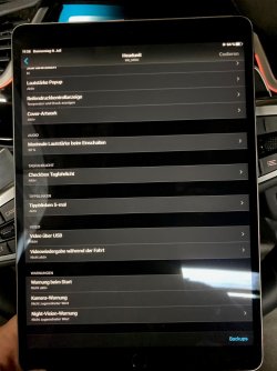

So, habe nochmal einen Versuch gestartet.
Leider ohne Erfolg.
Expertenmodus in der HeadUnit einfach nicht vorhanden. (Habe mal n Bild angehangen)
Sowohl mit nem ipad Pro, noch nem iphone 8 oder iphone SE 2020, nichts zu machen.
Liegt dann wohl an meinem Steuergerät, anders erklärt sich mir das nicht.
Softwareversion S18A-19-11-570 eigentlich das aktuellste.

Oder mal das iPad neustarten, Bimmercode neuinstallieren und/oder ggf. das iPad mal neu aufsetzten ?
Danke für die Tipps.
Da ich 3 verschiedene IOS Geräte probiert habe, glaube ich nicht das es an den Geräten oder der App liegt.
Vor allem das Handy ist grade 4 Tage alt und Bimmercode Flammneu installiert.
Android ist zwar ne Idee aber mir ist diese Funktion keine weitere 35€ wert.
Ich warte mal ab, falls das nächste Update von BMW kommt, muss ja wahrscheinlich eh einiges wieder codiert werden.
Leider ohne Erfolg.

Heute gab es ein Update von BimmerCode auf 3.6
Natürlich direkt ausprobiert, und siehe da....... es funktioniert.
Headunit mit Expertenmodus vorhanden.
Interessant das BimmerCode als neue Funktion -MGU Headunit Expertenmodus aufzählt.
Denke mein Problem war bekannt ;)
Glück gehabt, jetzt wird noch einiges ausprobiert.
