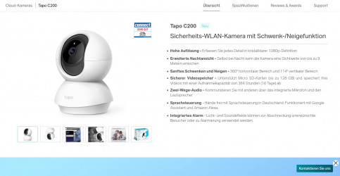

Wieso sollte solch ein Stück Hardware die Daten in die Cloud hochladen? Die anderen Firmen, welche ich genannte hatte, schaffen's auch ohne.
Hmm du hast Recht, ich muss meine Aussage zurücknehmen.
Ich hab die Cam, zugegebenerweise nur oberflächlich überflogen und auf der Hersteller-Produktseite war Sie unter Cloud-Kameras gelistet:
(man beachte das "Cloud-Kameras" oben links).
Das habe ich dann mit Robbis Anfrage nach "Remote"-Fähiger Kamera kombiniert, ohne daran zu denken das Remote ja auch einfach im Nebenzimmer (bzw. Ort im gleichen Netzwerk) bedeuten kann und nicht zwangsläufig bedeutet überall auf der Welt mit Internetzugang.
Dadurch bin ich zu der, anscheinend fehlerhaften, Einschätzung gekommen das die Cam die aufgenomenen Video/Audio-Daten in deren Herstellercloud lädt, damit man über die Handyapp auch außerhalb dem lokalen Netzwerk jederzeit mit schauen kann (mir ist klar das man derartige Anforderungen auch ohne Cloud bzw. Datenschutzfreundlicher aufbauen kann, das ist dann aber für den Laien/Ottonormalverbraucher wesentlich schwieriger umzusetzen wie die Cloudvariante).
Laut Herstellerseite sendet Sie wohl nur Statusmeldungen über das Internet bzw. an die Handyapp (aber auch diese Aussage mit vorsicht genießen weil nicht tiefer recharchiert). Dazu müssen die Video/Audiodaten natürlich nicht in die Cloud gestreamed werden (100%ig ausschließen würde ich es noch nicht, je nachdem wie die Einbruchsdektierung umgesetzt ist, wenn das mittels K.I. gesteuerter Bilderkennung funktioniert wird das vermutlich nicht in der CAM berechnet schlichtweg weil die verbaute Hardware nicht performant genug dafür ist. Aber das sind auch wieder nur Mutmassungen ohne Belege und tiefere Recherche).
Deswegen sorry an alle für das verbreiten von evltl. FakeNews und danke an WarLord für deine Motivation meine Aussage nochmal zu überdenken/querzuchecken.

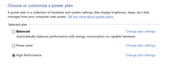

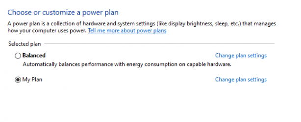

Bin dabei mein neues Notebook fertig aufzusetzen. Leider kann ich den "Power Plan" nicht so konfigurieren wie es eigentlich kenne. Einerseits habe ich nur einen "balanced" zur Verfügung den ich als Basis für "my plan" erstellt habe. Dann sind die Advanced Parameter auch nicht wirklich advanced - sondern doch eher basis.
Hat jemand eine Idee wie ich die anderen Pläne freigeschaltet bekomme? Oder muss ich die nachladen oder sowas? Mein einer Versuch über powercfg -duplicatescheme #hashwert war nicht erfolgreich.
alt / gewünscht:
neu / kurz (hier fehlen die ganzen USB Einstellungen etc.)
Power und Highpower etc fehlen

Entweder im BIOS S3 Sleep aktivieren, oder das hier ausprobieren, neu starten, und dann ggf. die Variante mit den Hashes wiederholen
reg add HKLM\System\CurrentControlSet\Control\Power /v PlatformAoAcOverride /t REG_DWORD /d 0
melde mich wieder ... hoffentlich :D wobei da ja steht "This [S3] standby state is disabled when S0 low power idle is supported"
S3 ist sogesehen Schnee von gestern, S0 ist die moderne Variante, die auch im Hintergrund noch Netzwerkaktivität zulassen kann etc., quasi wie bei einem Handy. Es gibt damit aber auch nur noch "Balanced" statt der altbekannten heiligen Dreifaltigkeit. Muss nicht zwangsläufig schlecht sein, ist halt ungewohnt.
Ja, hab's dann auch im Lenovo Forum gelesen wo über S0 modern und S3 diskutiert wurde ... danke für den Hinweis. Versteh jetzt die Hintergründe dazu.
