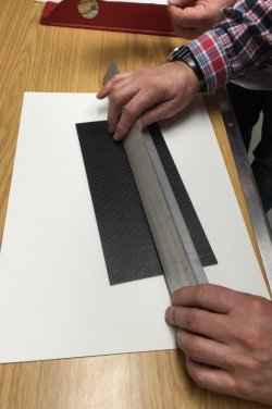

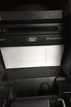

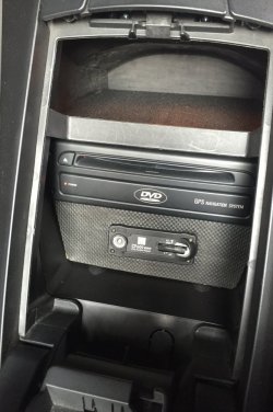

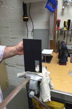

Nach langem hin und her habe ich nun folgendes am Nachmittag fertig gebracht....in Zusammenarbeit mit meinen Kollegen...ich finde ein absolut tolles Ergebnis!8-)
