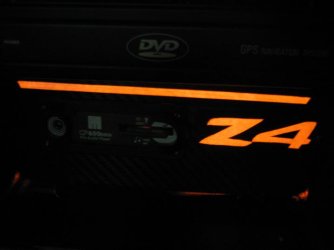

Anzeige mit dem großem Navi wie ich mir das vorgestellt habe
Oben die CD Nr und Track Nummer
Unten dann untereinander
- Tracktitel
- Interpret
- Album Name
