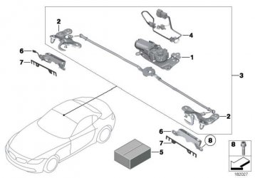

.Die meisten (oder sogar alle) Cabrio-Verdecke, welche man vorne nicht von Hand ver.- und entriegeln muss, werden mit einer Hydraulik betrieben. Es ist ja auch fast unmöglich solche kleine Elektromotoren vorne im Dach zu verbauen welche die Verrieglung und das spannen des Verdeck übernehmen können. (Seilzüge können ja nicht so eng um die Gelenke geführt werden)
Verstehe ich was nicht?... zumidest beim Z4 E89 wird die Dachverriegelung über einen Elektromotor betätigt.Anhang anzeigen 230204
Wenn doch vorne E-Motor verbaut, wieso dann doch Hydraulik?
Du begründest doch das Vorhandensein einer Hydraulik gerade dann, wenn vorne kein E-Motor verbaut ist, führst aber weiter aus, dass der e89 einen solchen hat!!??
Dann verstehe ich es tatsächlich nicht. Nun gut. Unser Dach hat Hydraulik, war ja eh klar.... ich habe gar nichts begründet, sondern nur darauf hingewiesen, dass die Dachverriegelung mittels Elektromotor geschlossen wird.
Das Dach selbst wird mechanisch/Hydraulisch betätigt.
Deine erste Ausführung ist dann für mich unverständlich. Vermutlich nur für mich, macht aber nix.
Mea Culpa... zumidest beim Z4 E89 wird die Dachverriegelung über einen Elektromotor betätigt.Anhang anzeigen 230204
Ach, sorry. Klar, du hattest ja @Gübi65 nur zitiert und dann ergänzt.Ich kann das vielleicht zu Deinem besseren Verständnis aufklären:
Die Erklärung mit der Hydraulik kam von @Gübi65 . Da das so für den E89 nicht zutrifft, habe ich darauf hingewiesen.
Einfach nochmals lesen.
