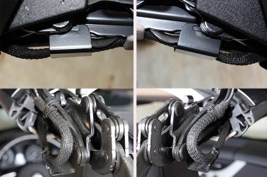

 direkt nach dem Urlaub dringend noch mal dran. Bis dahin lassen wir das Dach am besten so oft es geht offen. So schlimm war es im Originalzustand zwar definitiv nicht, aber vermutlich haben ähnliche Fehler beim Zusammenbau (im Werk) für die Undichtigkeiten gesorgt. Schaut euch eure Zettis also hier noch mal genauer an, vor allem bei Bj vor März 2012.

Die Dachmechanik wurde bisher von BMW aber nur 1x angepasst, das war 03/2012. Dabei wurde die Hydraulik verstärkt, Öffnen geht nun bis 40 km/h. Deshalb hatte ich den Hinweis auf die "neue" Dachmechanik eingefügt, mehr war nicht nötig für eine richtige Zuordnung.

 hat heute noch mal nachgebessert. Fotos spare ich mir, es sieht jetzt so aus wie auf den Fotos von BMW-Z-4. Das sollte erst mal passen. Trotzdem werde ich die Stelle etwas mehr im Auge behalten - auf beiden Seiten.Oh man...das macht ja Mut.
