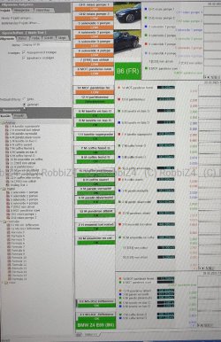

Kleine Ergänzung für eine meiner Fernsteuerungs-BlueBoxen im Anmarsch:
1740076549260-png.672080

Endlich mal ein Dach-EKG auf Französisch :) :-)
Das war mal wieder ein interessanter Fehler:
Hilfsrahmen Kofferraumdeckel öffnet, der linke Schalter wechselt seinen Pegel.
Der rechte Schalter benötigt jedoch 60 weitere Sekunden, bis er auch aufwacht und seinen Pegel ändert. In der Zwischenzeit läuft die Pumpe nach und wird irgendwann vom CTM unterbrochen. Einträge im Fehlerspeicher gibt es für sowas natürlich nicht.
Da kann sich eine Werkstatt tot suchen, um so einen Fehler mit Standardmitteln zu erkennen.
