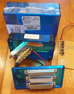

Hab' mal wieder Zeit gefunden, diese Baustelle voran zu treiben:

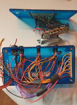

Kleine Ergänzung für eine meiner Fernsteuerungs-BlueBoxen (HK2 F33/F83) im Anmarsch:
1740076549260-png.672080
20250220_185929_cpr-jpg.672076
20250220_190417_cpr-jpg.672077

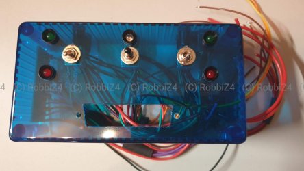

Aufgrund der zusätzlichen Funktionen zur manuellen Steuerung der F33-Beladehilfe wurde ein Umzug in ein größeres Gehäuse nötig:
Einzel-Ansteuerung der beidseitig verbauten Elektromotoren zum Umschalten der Hebelwerke der Heckklappen-Kinematik:
Auswertung der Stati von 5 beteiligten Mikroschaltern über die weiter oben diskutierten Transistorstufen:
Und dieser neue Teil muß nun noch mit der bisherigen manuellen Ansteuerung der Hydraulikpumpe (4 Stecker im Deckel) verheiratet werden.

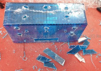

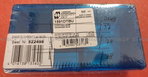

Da sieht man wieder, dass du mehr Erfahrung hast als ich: Ich hätte die Folie entfernt und dann auf dem Kunststoff angezeichnet. Du nutzt die Folie als Boxschutz beim Markieren und Bohren.
Schön geworden.

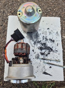

Das ist das Resultat eines durch ein verklebtes Relais heißgelaufenen Motors:
20180804_150058_small-jpg.318824
Bild: zerstörte Pumpe in 2018
Dein "Beifahrer" hätte theoretisch ein nur sehr kurzes Zeitfenster zum Eingreifen, ehe es einen kapitalen Motorschaden wie oben abgebildet gibt.

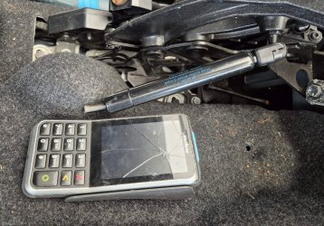

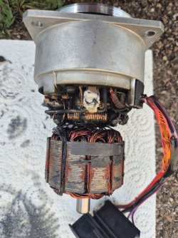

Bild: zerstörte Pumpe in 2025
Schuld war ein...
... Kreditkartenlesegerät.
🤔 Und das gehörte zu nem Glaspalast mit den drei prägnanten Buchstaben im Logo, fängt mit B an und hört mit W auf? 😂🤣
Der Mechniker hat also Mist gebaut und die Niederlassung dann auch noch dreistfrech abgerechnet...
Also das würde Einiges erklären. Na, das wars, oder? Fall erledigt-nennt mich "Cabrio Columbo", Roadster-Ronny war schon vergeben🤣😉

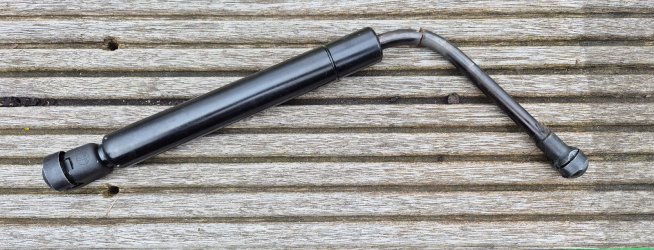

Spass bei Seite, da muss aber schon heftig was schiefgelaufen sein, wenn die Kraft so hoch war und mal eben 800N übertrifft🤯
Frag doch mal nach, du
Gute Idee! :D
Der Besitzer war schnell identifiziert. Das Teil muss irgendwann nach unten zwischen das Gestänge gerutscht sein, dabei wurde die Gasfeder vermutlich ausgehebelt und die Hydraulik hat das Teil mit ihrem unendlich Druck verbogen und dann gesprengt.
Dem Dach ist im Übrigen nichts passiert.
800N entspricht ja "nur" 80kg, also nicht mal nen vollständig ausgewachsener BMW-Fahrer ;) .
(Abgesehen davon, dass der Wert sich auf die Druckkraft bezieht und nicht darauf, was die Feder aushält. Auch abgesehen davon, dass die Feder nicht in Längsrichtung, sondern quer dazu belastet wurde)
Eben, sie wurde ja in falscher Richtung belastet, das macht keine Druckfeder lange mit. Dafür wurden sie einfach nicht ausgelegt. Das wollte ich eigentlich damit sagen👌🏻
