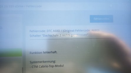

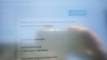

Hallo zusammen,
Ich habe ein Problem mit meinem Z4 E89 aus dem BJ2010
Das Dach ist zu aber die Leuchte im Schalter blinkt dauerhaft und zeigt an das dass Dach nicht geschlossen sein soll
Das Dach lässt sich momentan weder auf noch zu fahren und der Kofferraum geht nicht mehr auf.
Ich meine auch das die Pumpe nicht angesteuert wird bzw. man hört sie nicht arbeiten.
Mein Schrauber des Vertrauens hat mir den Wagen ausgelesen ist jedoch jetzt für 2 Wochen im Urlaub da ich aber auf das Auto angewiesen bin hab ich die Hoffnung ihr könnt mir weiterhelfen.
Vielleicht einfach mal die Relais tauschen ?
oder liegt es eher an einem der Mikroschalter und wie kommt man bei geschlossenem Dach an die Mikroschalter heran??
WhatsApp Image 2025-04-11 at 12.12.38 (2).jpegWhatsApp Image 2025-04-11 at 12.12.38 (1).jpeg

Übrigens, das 2. Bild deutet auf einen möglichen Wasserschaden an der Hydraulikpumpe hin.
Die Relais wurden bereits erneuert vor ca. 2Jahren
Das mit dem Wasserschaden kann ich mir noch erklären da im Bereich der Pumpe mal Wasser stand, alles getrocknet frei geblasen etc. hatte die Hoffnung das die Pumpe dabei nichts abbekommen hat.

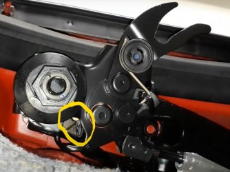

Habe ich richtig verstanden, dass die Mikroschalter Koppelverschluss eh nach 16 Jahren und feuchtem Kofferraum als Verschleißteil anzusehen sind ?
Sind die im aktuellen Dachzustand auswechselbar, oder muss dafür das Dach erstmal komplett geschlossen sein ?
Ps: danke @germinator für Dein Bild/Video, auf dem ich zum Ersten mal verstanden habe wo die Mikroschalter Koppelverschluß sind. Weil ich es nur im Video gesehen habe, poste ich hier nochmal das Bild …

Kofferraumdeckel muss senkrecht stehen zum Erneuern der MSKV.

Dein ursprünglich geposteter Fehlercode sagt was völlig anderes. Vielleicht stimmt Der aber auch nicht.
