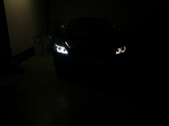

Umbau auf LCI hat mich ca 3h gedauert.(Kann man selbst machen)

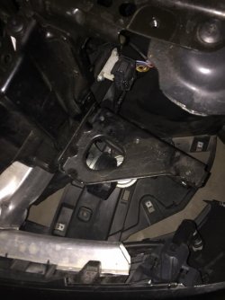

Man muss die Radhausverkleidung und die Frontstoßstange lösen.
Ein extra Kabel ist nicht notwendig, wenn man das FRM3 hat. Allerdings muss man ein wenig codieren, da sonst die TFL flackern. Das habe ich von einem Typen (NIV) aus America machen lassen über Remote Zugriff (Teamviewer): support@bmcoding.com.
Die Xenon Brenner sind die gleichen, nur die Steuergeräte am Scheinwerfer und die Leuchtmittel für die Blinker und TFL müssen neu.
Ich finde es wertet den Wagen sehr auf. Günstig ist der Spaß nicht, aber dafür legal.
