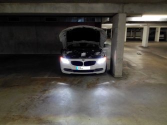

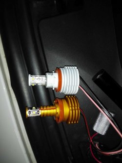

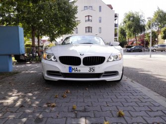

So nachdem mit der Lieferung der MTEC einiges schief gegangen ist und diese fast in die Niederlande zurück gingen, habe ich heute den kurzen direkt Vergleich zwischen MTEC und Seitronic gemacht.
Na seht Ihr den Unterschied? Nein? Ich auch nicht..
Auf dem Bild sieht es im hellen ein wenig so aus, als wäre die Fahrerseite dunkler, in natura müsste man sich den Unterschied aber schon subjektiv einbilden.
Es ist also nicht richtig, dass die MTEC den äußeren Ring besser ausleuchten, wie auch die LEDs sind exakt gleich angeordnet wie bei den Seitronic. Auffällig ist die ziemlich gleiche Bauform, als hätte hier jemand kopiert :D
Auf der Fahrerseite ist die Seitronic auf der Beifahrerseite die MTEC, die Helligkeit wurde nicht angehoben.
Ich werde bei den Seitronic bleiben und hoffen, dass diese dieses mal halten und es sich um eine schlechte LED charge gehandelt hat, das wäre bei LEDs noch nicht einmal ungewöhnlich.
