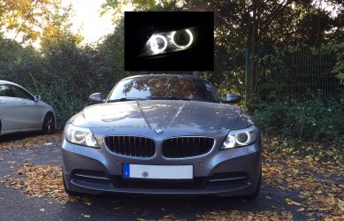

Hier die Bilder von den Afterpartz LED, wobei die Helligkeit hier nicht so gut eingefangen wird. Sie sind jedenfalls erheblich heller als die H8-Birnen, was man auch an der leichten Vorfeldausleuchtung im Dunkeln erkennen kann. An den Brennern sind je 4 LED.
Der obere Ausschnitt zeigt die Ausleuchtung der Ringe bei Nacht. Wenn die Teile lange halten, scheint das für 53 Euro eine Runde Sache zu sein.

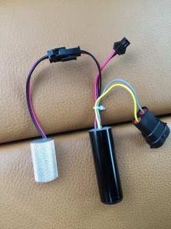

Die schwarzen Kästchen waren bei mir nicht dabei sondern nur so kleine Rohre aus Metall(links auf dem Bild). Diese werden ziemlich heiß im Betrieb. Wisst Ihr wozu sie gut sind und ob man sie braucht? Die schwarzen Kästchen konnte man ja beim e89 auch weglassen.

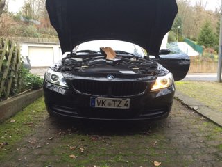

Hallo, habe heute die 40 Watt LED's von Afterpartz eingebaut.
Also rein Optisch sind sie gut verarbeitet. Der Kühlkörper ist etwas grösser als bei denen
von Seitronic.
Ich bin erst einmal zufrieden mit dem Ergebnis. Wenn sie jetzt noch länger als 2000 km halten
wäre es fast perfekt.
