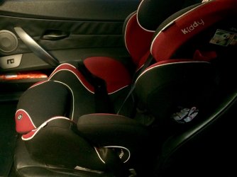

Zum Kindersitz: ich habe den Vorgänger vom Kiddy Guardianfix Pro 2: http://amzn.to/2ml9HMN
Den kannst Du mit Isofix montieren (haben wir im 3er) oder ohne (im Z4). Sitz ist momentan auf dem Beifahrersitz, wenn Du magst, mache ich nachher im Parkhaus ein Bild davon. :)

So passt der Kiddy-Sitz in den Seriensitz. Mit einem M-Sitz könnte es an der Seitenwange der Lehne eng werden.

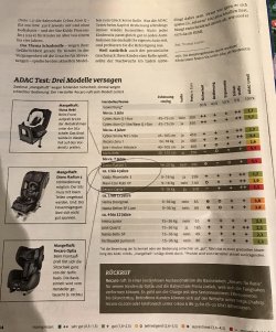

Bei der Lektüre des ADAC-Magazins aus 11.2016 hatte ich mir das gute Stück bereits markiert. Schön, dass ich (oder doch die Gattin) das Heft so gut archiviert hatte...
Update: Mit Kind und Kegel erfolgte nun vor Ort eine umfangreiches Testing! Es wird der Phönixfix Pro 2 (!), da der Fangkörper besser mit Kind sowie Kindersitz harmoniert, als der optisch etwas stylischere Pro 3.
Testtechnisch hat der 2er sogar noch geringfügig besser abgeschnitten:

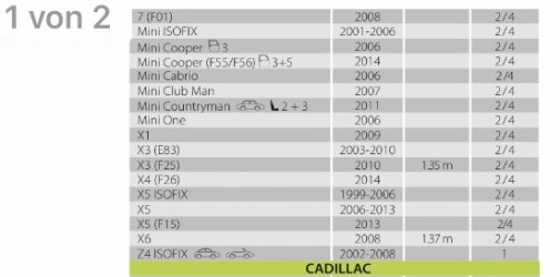

Unsere Kompatibilitätsliste ist immer dann nötig, wenn Sie unseren Sitz „semi-universal“, also per Isofix in ein Kfz einbauen möchten. Der Gesetzgeber fordert, dass wir hier einen Einbauversuch mit dem Sitz entsprechenden Fahrzeug durchgeführt und dokumentiert haben. Diesen Einbau mittels Isofix können wir aber nur machen, wenn das Fahrzeug auch Isofix besitzt. Da der BMW Z4 Bj. 2004 diese Ausstattung nur optional hatte, taucht in der Liste auch nur der „Z4 Isofix“ auf.
Zusätzlich zum Einbau mittels Isofix hat unser Phoenixfix Pro 2 auch eine „Universale“ Zulassung, sprich der Kindersitz kann (mit eingezogenen Isofix-Konnektoren) auf jedem Sitzplatz der über einen 3-Punkt-Gurt verfügt eingebaut werden, falls von Seiten des Fahrzeugherstellers keine Einschränkungen vorhanden sind.
Meine persönliche Meinung ist, dass der Beifahrerairbag bei Nutzung eines vorwärtsgerichteten Kindersitzes durchaus eine wichtige Schutzfunktion hat und fände es besser, wenn man diesen aktiviert lassen würde. In Ihrem Fall schreibt BMW vor, dass bei der Nutzung eines Kindersitzes der Beifahrerairbag deaktiviert werden muss, und daran sind Sie auch gebunden.
Kurz gefasst: Sie können den Phoenixfix Pro 2 bei sich im Fahrzeug verwenden, dabei aber bitte sden Airbag deaktivieren.
