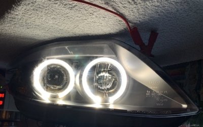

Die Leuchtstärke der CCFL-Ringe ist bei grellem Tageslicht ausreichend. Das Verhalten des Abblendlichts hat sich verändert und leuchtet nun an die mittlere Stelle deutlich stärker als zu den Rändern hin, was bei Nachtfahrten tatsächlich zu einer höheren punktuellen Lichtstärke führt. Im Vergleich zu den alten Scheinwerfer hat sich dadurch die Ausleuchtung sogar verbessert. Das Licht schneidet zudem etwas stärker im oberen Bereich ab, streut also nicht mehr so stark in Richtung Gegenverkehr. Eine Erfahrung, mit der ich so nicht gerechnet hätte. Hier bin ich nicht nur zufrieden, sondern angesichts des eher mulmigen Vorgefühls angenehm überrascht!

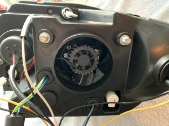

Die Scheinwerfer sind mittlerweile angekommen und an der Unterseite baumeln an jedem der Scheinwerfer 3x 2 Kabel raus.
Ich nehme mal an dass das die Kabel für die CCFL Ringe sind ( aber warum dann 3 wenn nur zwei Ringe?), die ich mit Kabeldieben vom Standlichtkabel ( oben am grauen Plug?) anschließen muss?

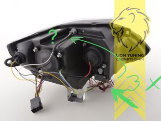

Das ist eine berechtigte Frage! Meiner Erinnerung nach kommen unter nur zwei Adernpaare raus und werden dann mit den Stromdieben an das Standlicht (Fragezeichen im Bild) angeschlossen. Morgen bin ich zuhause und könnte ein Foto davon machen. Falls ich es vergesse, kannst du mich gerne nochmal daran erinnern.
Kurze Rückmeldung: Bei mir führen zwei Adernpaare aus der Unterseite des Scheinwerfers heraus in ein Steuergerät und von diesem wiederum mittels Stromdieben ans Standlicht.

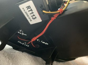

Ich habe dazu auch noch ein Bild gefunden:
Danke dir. Bei meinem sind es tatsächlich drei Paare.
Ich hänge die nächste Woche mal an das Labornetzgerät und guck mir das mal genauer an.
Zwischen den beiden CCFL Ringen ist noch eine kleine LED zu sehen.
Keine Ahnung wofür die genau sein soll, da ja auch die normale Standlichtbirne oben im Gehäuse steckt und auch ordentlich verkabelt ist.
Ich vermute mal dass das dritte Kabelpaar was unten raus kommt für eben jene LED sein soll.
Wie vermutet gehört das dritte Kabel zu der LED zwischen den beiden CCFL Ringen.
Warum diese zusätzliche LED nun überhaupt da ist? Keine Ahnung.
Nur wenige Zentimeter darüber liegt, hinter dem oberen „Blendstreifen“, die normale Standlichtbirne.
Da ich das Standlicht nur über die CCFL Ringe laufen lassen möchte habe ich die obere Birne tot gelegt und die Zusatz LED nicht mit angeschlossen.

Hab die Leuchten auch verbaut, gefallen mir aber nur mit Scheinwerferblenden (böser Blick), den oberen Standlichtstreifen fnde ich als störend.
Da die standlichtbirne auch ehr gelb als weiß war, harmonierte das ganze Leuchtendesign nicht wirklich. Durch die Scheinwerferblenden konnte ich aber die Standlichtbirnen weiter verwenden.
Richtig ist das LED Ringe, Standlichtbirne, und Einzel LED getrennt und einzeln angesteuert werden können, habe alles zusammen gerödelt und fertig ;)
wenn Du die oberen Standlichtbirnen Tot legst gibts sicher ein Fehler in der Lampendiagnose, die LED's bringen nicht den nötigen Wiederstand.
