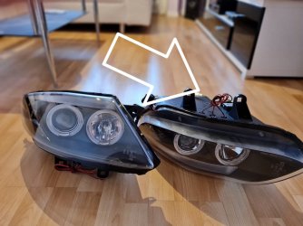

Hi ...
Mal ne Frage :
Ich habe mir für den Zettie auch ccfl Scheinwerfer geholt , nun habe ich gesehen das auf der Unterseite ein paar lose Adern rausgucken ( siehe Bild mit Pfeil ) , muss da von Hand was umgeklemmt werden ?
Ich dachte die Teile wären plug & play ...

Sorry, aber den Scheiß hab ich auch schon hinter mehr.
Passform mega schlecht, musste an 2 Haltern das Loch vergrößern. Und ja, du musst die an die bestehende Verkabelung selbst anbringen.
Da dann noch ein Stellmotor defekt war, wurde das ganze zurückgeschickt und der Hersteller auf die schwarze Liste gesetzt.
Kundendienst und Support mega schlecht.

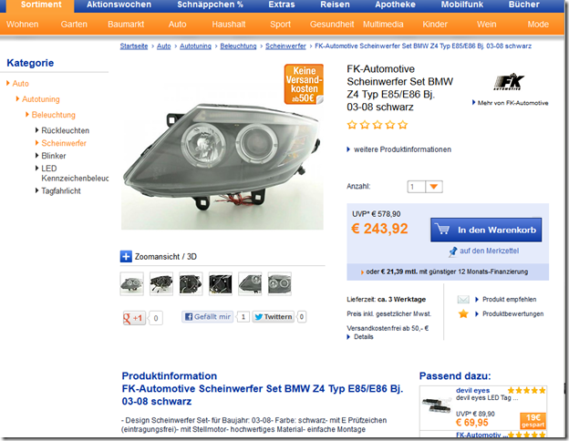

Nachtrag:
Das war damals das Angebot (Der Lieferant konnte ja nix für, also keine falsche Unterstellungen an den Shop, nur der Hersteller ist scheiße gewesen)
Und unten mittig am Scheinwerfer sieht man die rot/schwarzen Kabel, ohne Stecker

bei mir passte alles wunderbar, Stecker OK, alle "normalen Leuchten" (Standlicht, Abblendlicht, Fernlicht und Blinker) sind per Stecker, also plug & play.
Nur die Ringe sind nicht per Stecker, denke der Anschluss der Ringe oder die Nutzung ist so bisschen Grauzone, deshalb auch nicht als TFL beschrieben.
