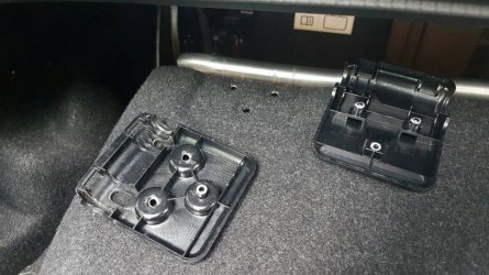

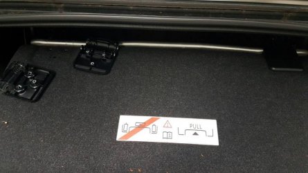

Super, danke dir :)Das sind die Scharniere für die Gepäckraumabtrennung. Man kann diese kleben (mit einen guten Plastikkleber, hält bei mir seid fast 2 Jahren), oder verschrauben.

So habe ich es am 30i beim Freundlichen machen lassen. Die 30,- EUR war es mir wert.Genau, alles ganz einfach, 3 Löcher durchbohren und Schrauben rein fertig.
Hallo zusammen, was ist hier passiert, was ist es und wie bekommt man es wieder heil?

Anhang anzeigen 276611Anhang anzeigen 276612
Dazu gibts auch irgendwo schon eine Anleitung.Hallo zusammen, was ist hier passiert, was ist es und wie bekommt man es wieder heil?

Nein ein Freund von mir, haben wir ihm zusammen vor 3 Jahren besorgt.So habe ich es am 30i beim Freundlichen machen lassen. Die 30,- EUR war es mir wert.
