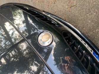

Hi , wisst ihr zufällig wie man das BMW Emblem von der Frontschürze entfernt? Ist das verschraubt oder gesteckt?
Vielen Dank Euch
Vielen Dank Euch
Jep, soweit ich mich richtig erinnere ist es sowohl gesteckt, als auch verschraubt, von hinten bzw. unten mit zwei Kunststoffmuttern, die sich beim Montieren quasi ihr eigenes Gewinde auf die Kunststoffnasen vom Emblem "schneiden"

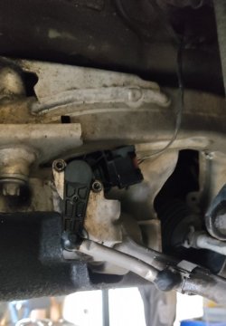

Habe am WE neue Originale Stoßdämpfer und eibach Federn eingebaut. Nun leuchtet das Abblendlicht nur 5m weit.
Wie kann man es einstellen, per Diagnose Software oder mechanisch? Und kann es der TÜV machen?
Hast wahrscheinlich den Xenonsensor vorne rechts oder hinten links nicht wieder richtig am Querlenker befestigt? Oder beschädigt?
Und so wäre es korrekt.
Habs damals glaube ich auch so wie du verbaut und hatte dann das Problem, dass das Licht nach unten geleuchtet hat.

Nach dem Lichtsensor muss ich auch mal schauen :-D. Habe jetzt das selbe Problem dass es nach unten leuchtet.
