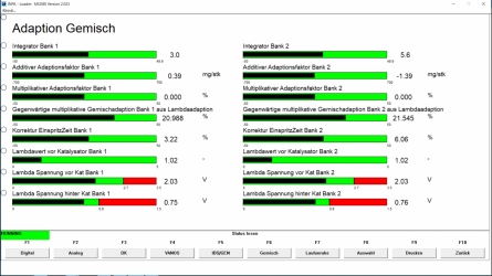

So oder so würde ich auf jeden Fall erstmal vernünftig mit INPA auslesen oder auslesen lassen. Dort kann man sich auch die live Werte der Vorkat/Nachkat Lambdas anzeigen lassen und dann siehst du, ob was aus der Reihe tanzt...
Hier mal ein Bsp. jeweils links und rechts die beiden letzten Werte sind dafür dann interessant.

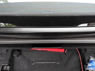

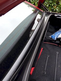

Kennt jemand einen guten Trick, um diese Gummidichtung zwischen Heckklappe und Heckscheibe wieder in ihre Position zu drücken? Ich bekomme es leider einfach nicht hin:
Wie die korrekt zu positionieren ist, kann ich Dir (noch) nicht sagen. Allerdings habe ich an einem E89 einmal den Kofferraumdeckel neu justiert, weil er genau diese Dichtung immer wieder nach unten gedrückt hatte.
Wenn sie zu weit nach unten gedrückt wird, springt sie raus. Die Dichtung ist von unten gegen die gebogen Kante des Metallteils montiert. Ich vermute mal, die Dichtung ist bereits bei der Montage der Kofferraumwanne montiert und es ist nicht vorgesehen, sie da nachträglich wieder reinzudrücken.
