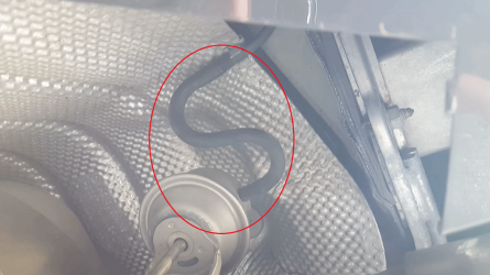

Ich denke, dass sich da nur die Schrauben des Schließkeils etwas gelöst haben. Die Schrauben benötigen 21 Nm und etwas Vorsicht, damit man weder Tür noch Auto verkratzt!
Genau das war das Problem. Schrauben waren angelöst und der Keil hat sich nach außen verschoben, was man auch an kleinen Schleifspuren sah.
Nach Korrektur sieht das Ganze nun wieder aus wie es soll.
Danke nochmal für die Mithilfe!
