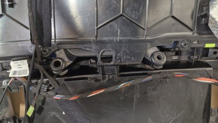

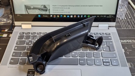

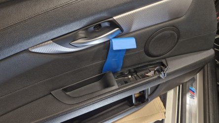

Wie bekomme ich die Türgriffschale (51419147564) auf der Fahrerseite ausgebaut, habe eine neue hier liegen und bekomme die alte nicht raus?
Im TIS steht natürlich nichts davon :mad:

Alles gut, dafür ist das Forum doch da, helfen und Hilfe erhalten😊
Mhhh sieht für mich nach Kunststoffnieten aus, nicht so gut, weil die muss man ausbohren. Das nervt und ist pita-pain in the ass
Wenn du sie sauber rausgebohrt bekommen hast, kannst du dort wohl alternativ dann Schrauben einsetzen, machts einfacher fürs nächste Mal, falls man wieder ran muss
Er spricht auch von Nieten, etwa bei 1:58

Mhhh sieht für mich nach Kunststoffnieten aus, nicht so gut, weil die muss man ausbohren. Das nervt...
Oh man, die Kunststoffnieten aufbohren und danach verschrauben... das ist nicht so die 100%ige Lösung. Ich muss mir mal den Wechsel nochmals durch den Kopf gehen lassen. Mache erstmal schluss für heute.

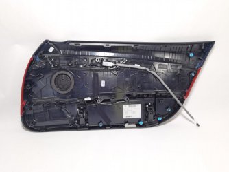

Eine Frage bezüglich der Clips in der Türverkleidung: Beim Entfernen der rechten Türverkleidung wurden leider zwei Clips (Teilenummer 07149136882) beschädigt, die ich nun ersetzen muss. Im TIS war bereits vermerkt, dass der hellblaue Clip ausgetauscht werden sollte. Merkwürdigerweise waren jedoch auch die Clips unter der Nummer 2 bei mir hellblau, und nicht, wie in der TIS angegeben, weiß. Insgesamt handelte es sich um sieben hellblaue Clips. Gab es möglicherweise eine Änderung, oder wurden bei mir versehentlich die falschen Clips eingebaut?
Ein Tipp hierzu: suche bei eBay oder Google nach E89 Türverkleidung. Dann findet man zum Beispiel ein solches Bild ohne weiße Klipps:

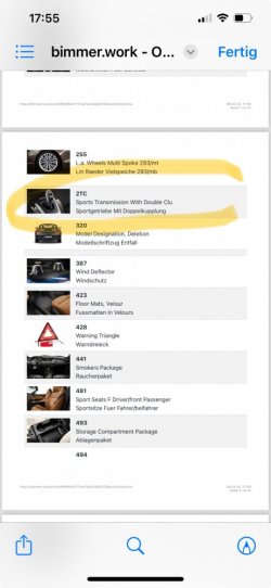

Weiss jemand von Euch, wie ich bei meinem gebraucht gekauften E89 Bj 2014 rausbekomme welche Zusatzpakete noch dabei sind?
Du kannst einen sogenannten VIN Decoder nutzen, wo Du an Hand Deiner VIN /Fahrgestellnummer Details bekommst.
Super, vielen Dank. Da wird echt alles auf
gelistet. Klasse. Allerdings sagt er, dass es ein Automatik wäre, ist aber ein Schalter. Ist aber der einzige Fehler, den ich festgestellt habe
