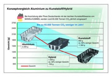

Hat hier ggf. schon Jemand die Erfahrung gemacht und seine serienmäßige, Getriebeölwanne gegen eine Aluminiumversion ausgetauscht, bspw. gegen eine von URO Parts? (Getriebe: Automatik/GA6HP19Z)
Überlege evtl. upzugraden und dies in Verbindung mit einem kompletten Getriebeölservice, samt Spülung gleich mitzumachen.
Welchen Vorteil hat eine Alu-Ölwanne?
Der wichtigste Vorteil ist sicher das kühlere Getriebeöl, damit bessere Schmiereigenschaften, verbesserte indirekte Kühlung der Getriebeteile, deutlich langsamere Alterung und damit kann das Öl besser seinen Job machen. Aufs Getriebe übertragen dann sicher längere Lebensdauer und Erhalt der Funktionsfähigkeit auch bis in hohe KM Laufleistungen.
Ganz interessant in dem Zusammenhang ist aber auch folgendes: Als ich mich damit etwas beschäftigt hab, fand ich im Internet eine Folie, auf der die Vorteile der Kunststoffvariante aufgeführt sind, u.a. das enorme Einsparen von Co2 aufgrund des geringeren Gewichts im Gegensatz zu Alu. Was man dabei allerdings nicht erwähnt bzw. bedacht hat ist, dass man beim Wechsel selbiger das komplette Assy wechseln muss und nicht nur den Filter selbst, denn das ist ein Vorteil der Aluwanne. Klar, macht man das nicht alle naselang, aber wenn es dann ansteht, kann man auch wirklich nur den Filter selbst wechseln. Bei der Kunststoffvariante wird ja gleich die ganze Wanne, wo der Filter fest verbaut ist, ausgetauscht. Hier steht also die Produktion der Kunstoffvariante gegenüber einer deutlich weniger aufwändigeren Filtermatte. Steck da aber zu wenig drin, um da die Energie/Co2 Werte gegenüberstellen zu können. Aber für mich würde es deutlich mehr Sinn machen, auf Dauer nur den Filter selbst zu wechseln und nicht gleich das komplette Teil.
Bei meinem Getriebe wäre es aktuell sogar so, dass ich beim Preis für die Aluölwanne+2 Filtersets unter dem Preis für eine Kunststoffwanne von BMW aus der Value Line wäre. Einzig, was die Qualität angeht zweifel ich noch etwas. Zumindest bei MB Teilen hatte ich hier und da gelesen, dass es damit wohl nicht so gut bestellt ist und die Quali eher nicht begeistert, daher hatte ich gehofft, dass ggf. hier im Forum schonmal Jemand umgebaut hat. @richik hat ja die Version vom 35i verbaut und scheint soweit zufrieden. Kannst du vlt. nochmal was zur Qualität, Materialanmutung, Verarbeitung und Wertigkeit von den Aluwannen sagen? Das wäre super.
Ich habe dazu aber auch noch eine Mail an den Getriebe Pro Don Simon geschickt und bin sehr auf seine Meinung gespannt. Letztlich hat er jeden Tag damit zu tun.

Der wichtigste Vorteil ist sicher das kühlere Getriebeöl, damit bessere Schmiereigenschaften, verbesserte indirekte Kühlung der Getriebeteile, deutlich langsamere Alterung und damit besser seinen Job machen kann. Aufs Getriebe übertragen dann sicher längere Lebensdauer und Erhalt der Funktionsfähigkeit auch bis in hohe KM Laufleistungen.
Ist doch klar, dass die OEMs die Kunststoffwanne nehmen, wenn das den CO2 Footprint erheblich senkt (was es auch tut). Das Ding wechselt ja nur jeder 100. Kunde.

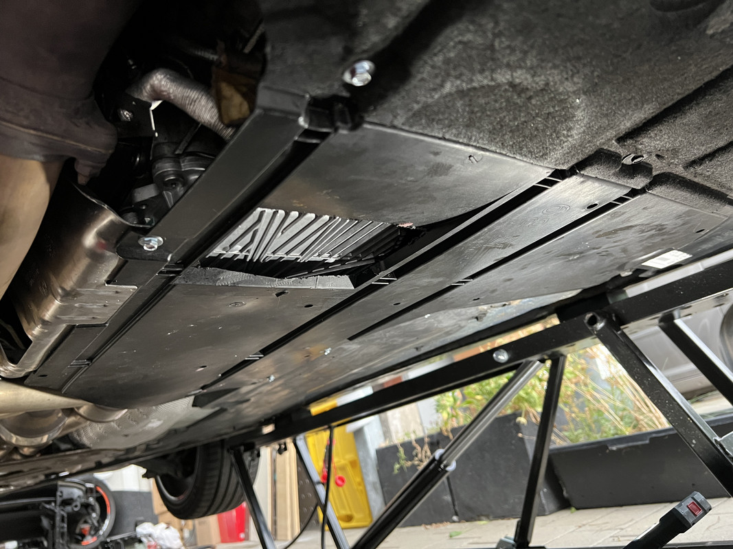

bei mir stand der filter- und ölwechsel an. keine ahnung ob das bei meinem auto jemals gemacht wurde. hab derzeit auch bei sportlicher fahrweise noch nicht mehr als 80 grad getriebeöltemperatur. die getriebeabdeckung hat bei mir gefehlt und die nachgekaufte musste ich etwas nacharbeiten
bestellt habe ich sie aus den usa, hab drei gekauft und geb 2 weiter. siehe biete forum
Klar, letztlich ist es auch nur n Rechenexempel, mehr nicht. Ggf. aber auch nur ne Milchmädchenrechnung, wie so oft, denn wenn ich mit der Alu Ölwanne das Getriebe länger fahre, bzw. den Verschleiß reduziere und dadurch die Lebensdauer der Bauteile erhöhe, in welchem Verhältnis steht das dann zum Co2 Footprint mit dem reinen Gewichtsvergleich, wenn ich beim Wechsel auch noch die komplette Einheit entsorgen und eine aufwendig produzierte, neue Einheit verbauen muss, anstatt dann nur den Filter einzeln zu wechseln? Die Rechnung würde ich sehr gerne mal sehen, ist aber vermutlich nur schwer zu erstellen, weil zu viele Variabele.
In so fern überwiegen die Vorteile der Aluwanne merklich, aber ich bin ja auch kein "normaler Kunde" in so fern geb ich dir absolut recht👌🏻
Ich bin auch so kein beliebter Kunde der OEMs denke ich, denn ich plane in absehbarer Zeit nicht, irgendwas an meiner Fahrzeugflotte zu verändern. Ich brauch nicht jedes Jahr n neues/anderes Auto und demnach kann es kaum nachhaltiger sein, da meine Absicht ist, die Zettis möglichst lange zu fahren und zu erhalten.
Zudem wie gesagt der Filterwechsel deutlich sinniger, kostengünstiger und auch logischer, ohne das ganze Teil wegschmeißen zu müssen.
@AeroZ Sorry, aber Du hast den Punkt nicht verstanden - der OEM hat mit dieser Ölwanne einen niedrigeren CO2 Abdruck bei seinem Neufahrzeug für ein Getriebe mit Lifetime Füllung. Ziel erreicht. Einfach mal die Perspektive des OEMs einnehmen, dann ist die Entscheidung nachvollziehbar. Für den Energie- und Rohstoffaufwand eine Aluwanne herzustellen, können sehr viele Kunststoffwannen hergestellt werden.
schöne grüße
richard
Vermutlich nicht, machen sicher nur die wenigsten. Danke für die Rückmeldung erstmal!
Ok, dass du aber die Unterbodenverkleidung nachbearbeiten musstest, ist natürlich nicht so toll.
Also baut die Aluwanne dann doch etwas höher als die Kunststoffversion, oder was war der Grund fürs Nachbearbeiten genau?
Ansonsten wie ist die Passgenauigkeit, Qualität, Verarbeitung, kannst du dazu nochmal was sagen?
