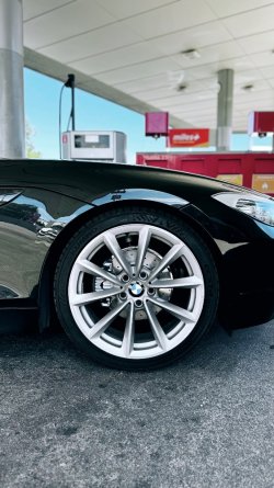

Noch eine Rückfrage zu neuen Felgen für Winterreifen. Im Fahrzeugschein und der EU-Bescheinigung ist ja bei 18" nur eine Mischbereifung eingetragen. Allerdings meine ich gelesen zu haben, dass manche von euch auch gleiche Felgen/Reifen auf allen 2 Achsen fahren. Leebmann hat derzeit noch schöne BMW-Felgen im Angebot (BMW Alufelge Sternspeiche 276 - LEEBMANN24 ), die aber nur für die Vorderachse ausgezeichnet sind. Mein Reifenhändler meinte auch, dass ich für die Hinterachse die 8,5x18 mit ET40 bräuchte. Stimmt das, oder kann ich die 8x18 ET29 auf beiden Achsen fahren? Falls es geht - wie kann ich das "beweisen" (für Reifenhändler und TUV)?

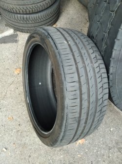

Das Auto wurde auch mit 17" Gleichbereifung von BMW ausgeliefert, z.B. meines. Steht auch so in der Liste, ist bei den Winterreifen bis heute so. Sommerreifen sind seit langem 18" Gleichbereifung, gerade neulich erneuert, ich poste hier nicht nochmal das Bild von dem gerissenen Conti ... :D :poop:
50:50 ist doch ein Pro-Argument für Gleichbereifung, zumindest kein Contra???

Dem TÜV (genauer, der Dekra) war seinerzeit aufgefallen, dass entgegen den Auflagen der 18"-Felgen Gummiventile eingebaut waren. Der Reifenhändler durfte dann nachbessern und die Nachuntersuchung bezahlen. Die Gleichbereifung war kein Thema,. weder initial beim Händler, noch bei dieser und allen folgenden HUs, noch neulich bei der Erneuerung - vermutlich, weil es das Dokument sehr wohl gibt.

Der üblicherweise limitierende Faktor der Traglast ist der Reifen, daher hat der einen Tragfähigkeitsindex, den man mindestens benötigt. D(e)i(n)e Herleitung der Felgenbelastbarkeit aus dem Durchmesser und der Breite halte ich für mindestens fragwürdig.
Natürlich haben die Felgen (AEZ Valencia) auf meinem Auto eine ABE, sonst hätte der Prüfer ja nicht bemängelt, dass Stahlventile rein müssen, und dazu musste er die Auflagen (16 Stück, war die 10.) durchgegangen sein. Die ABE musste ich bisher jedes Mal vorzeigen - ist ja auch OK so.
Keine der Auflagen besagt, dass die 18x8 ET30 (statt den 29 der 17") nur für die VA dieses Autos zulässig sind. Dabei gibt es im Gutachten dieser Felge 9 Auflagenkennungen, die eine (einzig?) vorgeschriebene Mischbereifungen definieren, die sind aber alle nicht angezogen für den (diesen, siehe unten) E89. Ferner dazu flankierend die Auflage, 1/2 Zoll Maulweite größer für die breiteren Reifen nutzen zu müssen, zusammen mit der zugehörigen separaten ABE der 18x8,5 (ET40?).
Somit lohnt im Zweifel ein Blick in die ABE der konkreten Felge. Außerdem lohnt evtl., mal ein paar Reifenhändler durchzutelefonieren. Da gibt es große Motivations- und Kompetenzunterschiede - wie überall im Leben.
Allerdings wäre es denkbar (ich weiß das nicht, ich habe nur einen 23i), dass die Gleichbereifung nicht für alle Motorisierungen des E89 zulässig ist, und somit die Schlüsselabfrage des Händlers für den 35i andere Ergebnisse bringt. Die ABE meiner Felgen differenziert hinsichtlich der Motorleistung und schreibt tatsächlich für die höheren Leistungen Mischbereifung vor, bzw. für Gleichbereifung bis 190kW eine höhere Traglast (der REIFEN, 92 statt 88).
Das von @Keke erwähnte COC wäre im Zweifel sicher offiziell genug.
