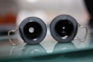

Bei der Gelegenheit das CDV geöffnet :b Ergebnis, spürbar besseres Schaltverhalten.

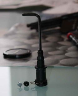

Jürgen was soll das mit dem CDV? Sorry ich hab keinen Plan was du da getrieben hast, aber es interessiert mich.
1) Was bedeutet CDV?
2) Was bringt es "es" zu entfernen? Was kann man sich unter "besserem Schaltverhalten" vorstellen?
3) Wo kommen diese Kunststoffhülse(n) her? Du hast dort offensichtlich den Einsatz rausgedrückt und die Öffnung hat nun einen größeren Durchmesser. Was bringt das? Läuft da irgendwas durch?
3) Kann ein Hobbyschrauber diese Arbeiten ohne Spezialwerkzeug auch durchführen?
schonmal Danke im Voraus
Hallo Steve,
und alle die es Interessiert.Das CDV oder Kupplungsdrosselventil verhindert den sofortigen Kraftschluss.
Durch die Verengung fließt weniger Hydraulikflüssigkeit und die Kraftübertragung wird verzögert umgesetzt.
Danach wird das Schalten viel Flüssiger und die Kuplung greift sofort.
Warum ist es drin? Heute muss alles "Weich" sein :X
CDV ausbauen, den Einsatz wie auf dem Bild mit einem Imbus rausschlagen, wieder einbauen und
die Kuplung entlüften.
Kann man selber machen, aber zum Entlüften sollte man eine Bühne haben.

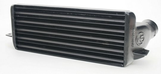

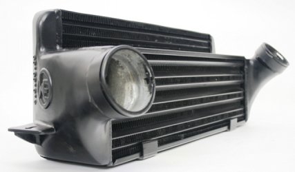

Wieder ein Baustein mehr :) LLK von Wagner.
Jürgen
  • Hochleistungsnetz mit Turbulatoren in gestufter Ausführung
  • Größe 520 x 210 x130, 11.752cm³ Volumen (Serie 510x130x110mm, 7293cm³ Volumen)
  • CAD / FEM optimierte Luftsammler aus Aluminiumguss
  • Ladeluftkühler wird an den orig. Aufnahmepunkten befestigt
  • ca.85% größere Anströmfläche gegenüber OEM LLK
  • einfache Montage
  • originale Luftleitungen werden weiter verwendet
Der Kühler passt bei Fahrzeugen mit N54 & N55 Motoren.200001022-1-640.jpg200001022-2-640.jpg200001022-3-640.jpg
Der Hauptzweck dieses Ventils ist es, Drehmomentspitzen vom Antriebsstrang fernzuhalten, die durch zu ruppiges Einkuppeln auftreten.
Gleichzeitig gibt es auch noch eine Drehmomentbegrenzung in der Motorsteuerung, die ebenfalls dafür sorgt, dass nicht die volle Kraft schlagartig aufgebracht wird.
Heute fährt eben nicht mehr der Fahrer das Auto, sondern die Elektronik.
Ich habe im Z8 auch das CDV modifiziert, seitdem hält die Kupplung auch. Nimmt man zudem die Drehmomentregelung raus, geht es richtig vorwärts, bei vorhandener Sperre kann man dann beliebig schwarze Striche ziehen. :b

Aral Ultimate 102 bringt mehr als der Wagner LLK (erfahrung aus dem Freundeskreis) aber schaden kann es natürlich nicht und den Wagner kann man Plug & Play im 35i(s) einbauen. Falls du es noch nicht gemacht hast, hier noch ein Tip. Wenn der serien LLK raus ist schau auf der rechten Seite unten am Hauptkühler für den Motor, da ist ein Abstandshalter aus schwarzem Kunststoff ca. 10cm x 5cm (Nr.5) der normalerweise zwischen Hauptkühler und dem serien LLK steckt. Das muß raus, sonst passst es nicht und man bekommt ihn (in Fahrtrichtung rechts) nicht festgeschraubt. Ich selber habe ja noch den serien LLK drin und es macht keinen großen Unterschied, aber ich würde sagen man tut dem N54 von der Haltbarkeit her auf Dauer was gutes. Leistungstechnisch sollte man aber (leider) nicht viel erwarten.
Auf dem Bild sollte das Nr.5 sein. Das ist untem rechts am Hauptkühler dran. Abgesehen von Nr.5 können alle Luftleit-Teile drin bleiben.
:rolleyes: aber ca. 10 Grad niedrigere Öltemperatur bei Vollast :b .
Braucht man nicht, aber für mich und mein Auto ein wichtiger Baustein :D
Jürgen
Mit einem Ladeluftkuehler die Oeltemperatur senken? Ich glaub, das geht mit nem Oelkuehler besser....? :)
Ja richtig, das Öl wird nicht spürbar kühler durch den großen LLK. Über einen extra ÖL-Kühler habe ich mir auch schon Gedanken gemacht. Es gibt nichts passendes für den e89 soweit ich weiß, aber man könnte sich selber einen Zusätzlichen anbauen wenn der Anschluss nicht so ein Unikat wäre. Kann man also auch vergessen. Außer man holt sich für 500-600€ was vom 335i und baut das dann individuell um. Aber der Preis nur wegen dem Anschluss :no:
