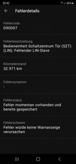

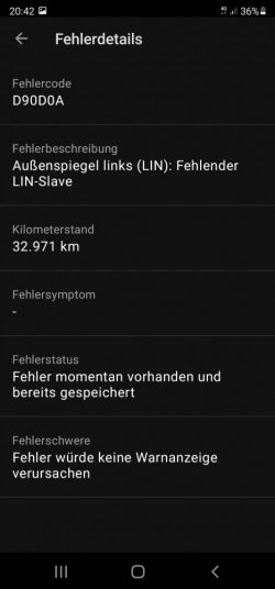

Nabend Zettis,
Habe gerade mal eine Fehlercode Auslesung via Bimmerlink getätigt mit dem folgenden Ergebnis.
Hat einer eine Ahnung was das bedeutet, wenn der LIN Bus eine Störung aufweist?
Doch Steuergerät?

Nabend Zettis,
Doch Steuergerät?

Funktioniert trotzdem soweit alles?
Hattest Du zufällig vorher irgend eine Codierung mit BimmerCode verändert/getestet?
Hast Du den Fehler schon mal gelöscht und kommt er dann wieder?
Also alles, was mit den Aussenspiegeln zu tun hat?
  • elektrische Verstellung
  • Spiegel beheizbar
  • Anklappfunktion
  • Bordsteinautomatik
  • Fahrzeugerkennung (also das kleine gelbe Warndreieck)
  • usw.
Wenn alles funktioniert und Du dann den Fehler löscht und dieser nicht wieder automatisch erscheint, dann ist soweit alles in Ordnung (und das Fahrzeug hatte sich aus irgend einen Grund "verschluckt").
Wenn tatsächlich eine Störung vorliegt, welche Du löschen konntest, erscheint diese wieder.
Wenn etwas nicht korrekt funktioniert, ist sowieso alles klar - dann ab zum Freundlichen... ;)

Moin Rainer,
vielen Dank der Nachfrage.
Ich hatte seit ca. 5 Monaten keine Codierung mehr getätigt.
Den Fehlercode welchen ich via Bimmerlink vorgestern ausgelesen hatte, wollte ich erst löschen um zu schauen, ob der Fehler erneut aufschlägt.
Ich dachte mir aber, dass wenn ich heute den Fehlercode offiziell auslesen lasse, der Händler diesen dann zu Gesicht bekommt.
Er kann ja nachher die Löschung vornehmen um zu schauen ob ein Zufallsfehler sich eingeschlichen hat.
  • elektrische Verstellung (außer Funktion)
  • Spiegel beheizbar (weiß nicht, habe nicht gefühlt ;) )
  • Anklappfunktion (Außer Funktion, jedoch der Beifahrerspiegel funktioniert)
  • Bordsteinautomatik (nur der Beifahrerspiegel)
  • Fahrzeugerkennung (also das kleine gelbe Warndreieck) (hmmm, nicht drauf geachtet)
Na ja nachher um 14 Uhr werde ich beim Händler vorstellig, dann mal schauen wo die Reise hin geht (in die Werkstatt oder wieder Freude am fahren ;))

...ja, dass ist in diesem Fall sicherlich der richtige Weg. Wenn Systeme tatsächlich, wie in Deinem Fall, ausgefallen sind, muss der Freundliche ran und aktiv werden. Das sieht mir nach einer Störung/Ausfall eines Steuergerätes aus.
Ich drücke Dir die Daumen, dass der Fehler schnell gefunden und behoben wird.

Weis ihn bitte mal vorsorglich darauf hin, dass er das zuständige Steuergerät bitte überprüfen soll. Bei mir hatten sie mit dem Austausch der Schaltereinheit angefangen was ja dann bekanntlich nicht zur Behebung führte.

Soooderle, komme gerade vom :) :-)
Also, wie nicht anders zu erwarten, muss der Meister sich den Anweisungen aus dem Jugend-Forschtzentrum München wieder einmal fügen.:eek: :o
Wie damals bei meinem Problem an der Musikanlage, als erst 5 Münchener Massnahmen gegriffen haben
und letztendlich mein ursprünglicher Tipp dann doch gegriffen hatte den Verstärker auszutauschen.💡💡💡
Gemäß dem heutigen Fehlercode, wird jetzt erst einmaldie Schaltereinheit in der Tür getauscht.......kannse nix machen.
