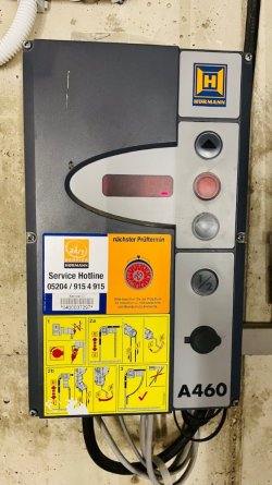

Ich kämpfe auch seit Februar mit dem gleichen Thema (Garagentor mit Wechselcode).
Werde dies auch so probieren und berichten!
LG
Hallo zusammen,
unser Fuhrpark-Management hat uns informiert, das BMW aktuell keine Fahrzeuge (alle Modelle) an Kunden ausliefert. Selbst, wenn sie schon beim Händler stehen, werden sie nicht an den Kunden übergeben. Übergaben werden bei uns daher auf „unbestimmte Zeit“ verschoben.
Weiß da jemand was?????
Eventuell @Drako ?
@torlok
wenn Du eine Montageanleitung hast, kannst Du das nachlesen, wenn diese Funktion vorhanden ist. Wahrscheinlich muss der Deckel abgeschraubt werden um an die Einstellungen zu kommen.
Aber so weit ich weiß, ist das eine gemeinsame Tiefgarage. da würde ich dann die Finger von lassen. Wäre ja blöd, wenn plötzlich alle anderen Fernbedienungen der Mitbewohner nicht mehr funktionieren.
So wie ich das auf dem Bild sehe, kommt doch der Service im März 25. Da würde ich das mit dem Techniker klären, oder ruf doch einfach mal die Service Hotline an.
Suche doch mal das Typenschild auf dem Kasten.
Danach suchst du im Internet die Bedienungsanleitung.
@AirKlaus ….Klaus, dieses Hotline hat davon keine Ahnung, das habe ich schon versucht.
Wie Du schon schreibst, handelt es sich um eine Gemeinschafts-TG, in der ich lediglich einen Platz gemietet habe. Daher werde ich da auch nicht „rumbasteln“ und eben weiterhin den Handsender benutzen, der bei mir im Auto liegt…. 🤷🏻‍♂️
