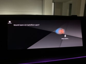

Seit einigen Tagen ist die Sprachfunktion deaktiviert, also wenn ich auf das Mikrofon am Lenkrad tippe, dann kommt auf dem Bildschirm ein durchgestrichenes Mikrofon und ich kann nichts sagen. Hat jemand eine Idee, wie ich das wieder aktivieren kann? Ein schneller Blick in die Bedienungsanleitung hat keine Abhilfe verschafft...

Kann es sein, dass das Connect Abo ausgelaufen ist? M.K.n. funktioniert die Spracherkennung nur mit Internetverbindung und die wiederum funktioniert nur mit Connect.

Ist denn das Aktivierungswort im Menue aktiviert?

Das Abo ist schon lange abgelaufen... es hört sich jetzt wie ne billige Ausrede an, aber meine Frau ist das Auto jetzt 4 Tage gefahren und zack... funktioniert das nicht mehr :D
Was mir dazu einfällt, es gab schon immer Sprachbefehle, die nicht funktioniert haben, aber ich konnte wenigstens sprechen. Wenn ich z.B. gesagt habe "ich bin müde", dann kam als Antwort (in etwa): "Dieser Befehl ist nicht verfügbar"... daran scheint es also nicht zu liegen.

Nein, die Sprachsteuerung funktioniert trotzdem, aber deutlich „holpriger“ und reduzierter, als wie mit dem Connected Abo.
Man ist dann auf einfachere und sehr stringente Befehle reduziert und das Sprachsteuerungssystem kann dann nicht mehr „lernen“ und sich auf z.B. auf eine Aussprache einstellen…
@heyho Hast Du schon mal den BMW Connected Account (also das Profil im Auto) gelöscht und frisch angelegt?
Vor einiger Zeit wurde ich abgemeldet, keine Ahnung warum, habe mich gestern erneut eingeloggt. Keine Besserung.
Vielleicht liegt es auch am Mikrofon... Bluetooth-Verbindung funktioniert, Telefonieren hingegen nicht.

Kannst du denn angerufen werden ,dann aber nicht sprechen.?
@heyho aus Google Suche bzw. Anderes Forum. Vlt hilft's:
ZITAT:
"Du kannst probieren, dass du das Infotainmentsystem neustartest.
Dazu setzt du dich ins Fahrzeug, und trittst nicht (!) die Bremse, aber 3 mal schnell den Startknopf innerhalb von weniger als einer Sekunde.
(Klingt kompliziert, geht aber meist beim zweiten Mal). In der Checkcontrol erscheint dann "Diagnosemodus aktiv".
Jetzt drückst du für ca. 30 Sekunden den Muteknopf vom Radio bis das Display schwarz wird und lässt ihn dann los.
In der Zwischenzeit fallen Navi, Radio, etc. aus. Nicht schlimm. Nach ca. 10 Sekunden ist alles wieder da.
PS. mit einem Druck auf den Start/Stopp-Knopf verlässt du den Diagnosemodus wieder. Anschließend kannst du das Fahrzeug auch direkt wieder starten. Es bleibt nichts zurück."
