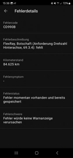

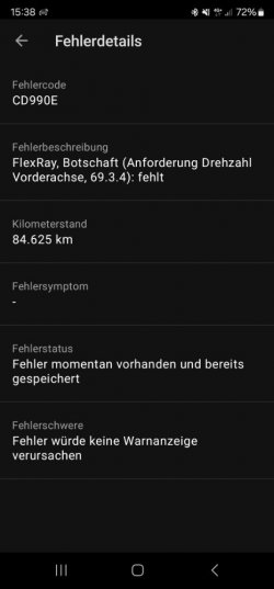

Nabend Zettis,
habt ihr eine Idee, was diese FlexRay Botschaften aufsich haben?
Habe mit meinem Bimmerlink und ODB2 Schnittstelle mal eine Fehlercodeauslesung gemacht. (Eigentlich ohne Grund;))
Nach der Löschung verbleiben diese beiden Meldungen.
Meinen freundlichen habe ich schon informiert, jedoch weiß er es zunächst auch nicht:eek: :o&:
Eine Fehlermeldung im Fahrzeugdisplay bekomme ich nicht....merke auch keine Auffälligkeiten beim Fahren .....alles okay
Schönen Abend Euch und Grüße vom Niederrhein
Vorder- und Hinterachse fehlen :eek: :o
Nein, lediglich die Anforderungen über die Drehzahl der beiden Achsen ist fehlgeschlagen…..steht doch oben
auch so in der Fehler-Beschreibung. 😎
@VFLJörg666 ….solange es keine Fehlermeldung im Display gibt, würde ich mir erstmal keine Sorgen machen.
Da ist wahrscheinlich nur mal kurz ein Sensor ausgefallen, der von den beiden Achsen dann keine Infos geliefert hat…?! 🤷🏻‍♂️
Evtl. wurde auch damals beim Einbau der Federn etwas (unbewusst) beschädigt oder nicht wieder korrekt eingebaut?
Würde daher dennoch mal in die Werkstatt fahren und den Fehlerspeicher dort ebenfalls nochmal auslesen lassen.
Hallo Thorsten,
vielen Dank für Deine Einschätzung.
Ja, so sehe ich es auch und halte es auch so, solange keine Meldung im Display erscheint sollte es unbedenklich sein.
Jedoch, wenn eine Meldung nach dem Löschen aus dem Fehlerspeicher sich wiederholt, scheint ja doch ein Problem vorzuliegen.
Na ja der Fall liegt ja bei meinem Anwa.....ääääh freundlichen ;)
Hallo Thorsten,
Langeweile gehabt 😊 Hättest du nicht ausgelesen, hattest du keine Gedanken darum
